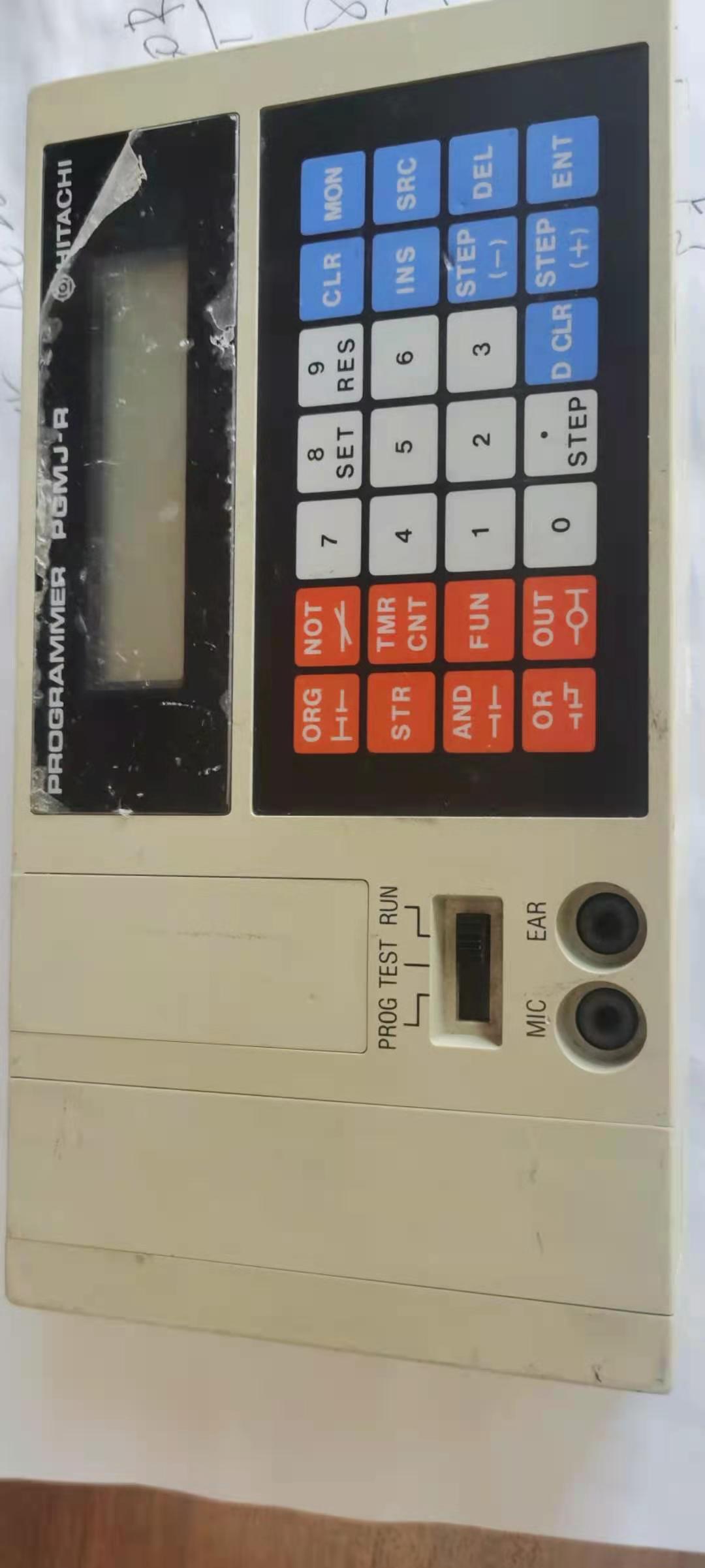

前几天淘了一个手持编程器,编程电缆没有了,想自己做一根,不知道如何定义?希望高人指点,谢谢

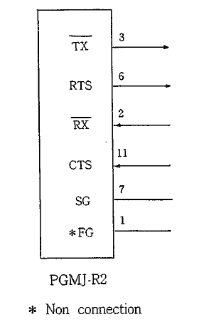

PGMJ-R2
您好,打扰了,帮忙看下面的图片吧

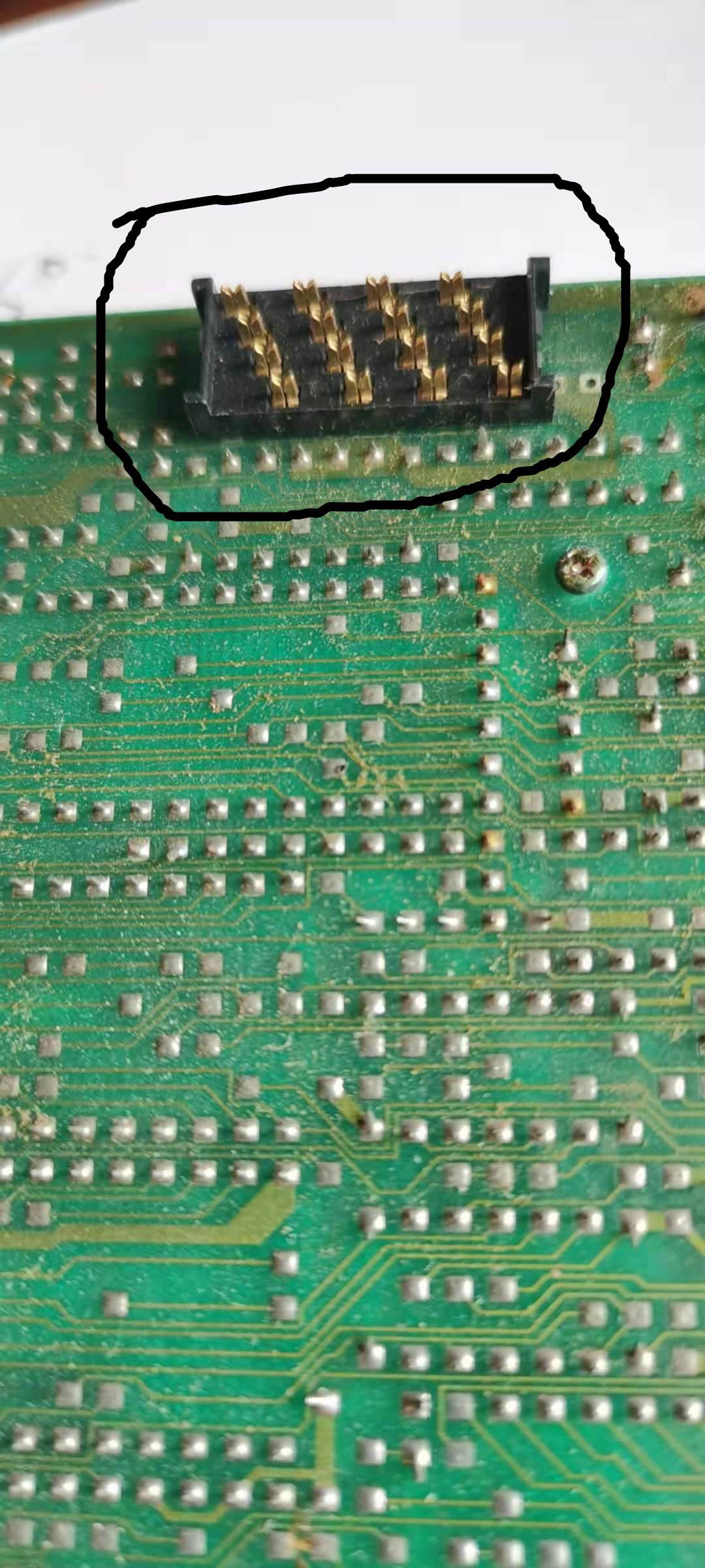

这几个针的定义

請聯絡淘主索要使用手冊或是說明書
