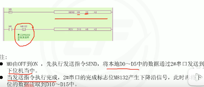

信捷XC系列PLC 顺序功能块做的控制变频器的程序有了解的吗

你想怎么控制,485写每一个变频器的地址启停参数和频率就可以

1楼您好,就是在程序中没找到变频器站号,及相关地址,可以联系您吗?

用读写指令,看说明书,找到娈频器的控制字地址

用这个图
