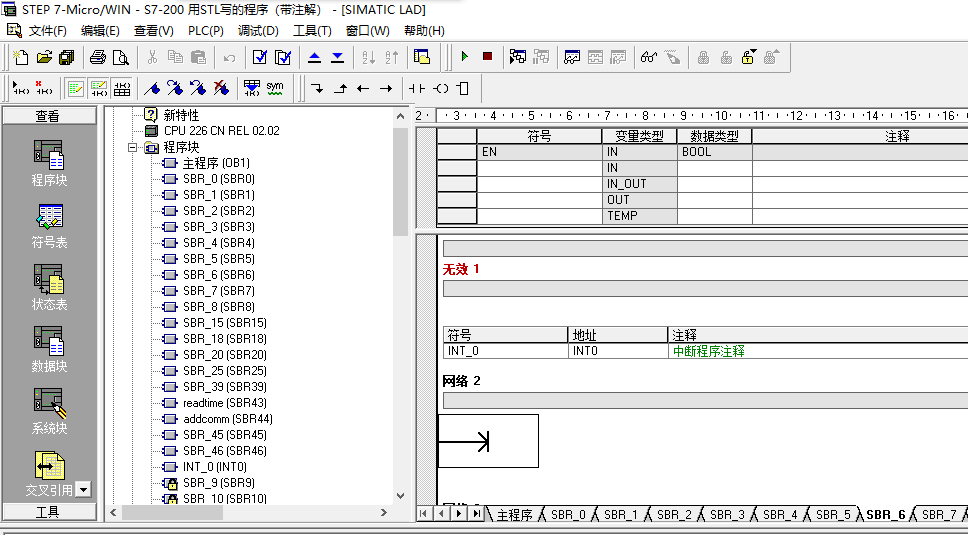

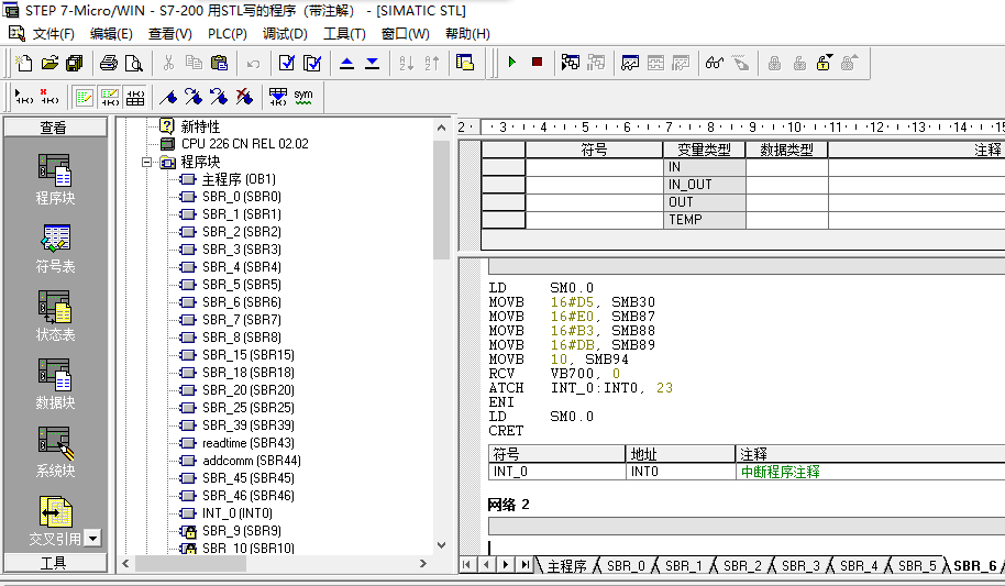

谁能帮忙转换成梯形图SMART2.4

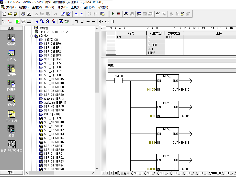

可以转梯形图的,STL编程精通完全没问题。

这个程序写的确实非常的好,程序也很大,我给你转换了SBR_6的全部。
