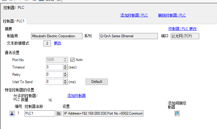

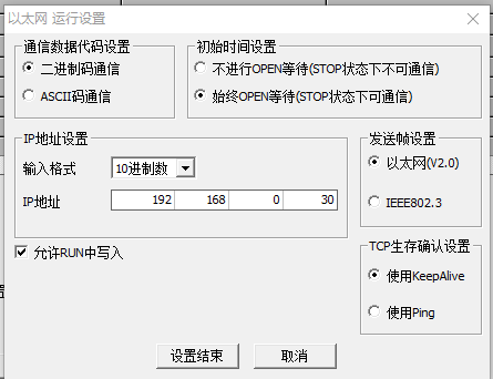

求助三菱扩展以太网模块QJ71E71-100与proface屏连接,请教一下PLC和触摸屏两边怎么设置,谢谢

参考下
