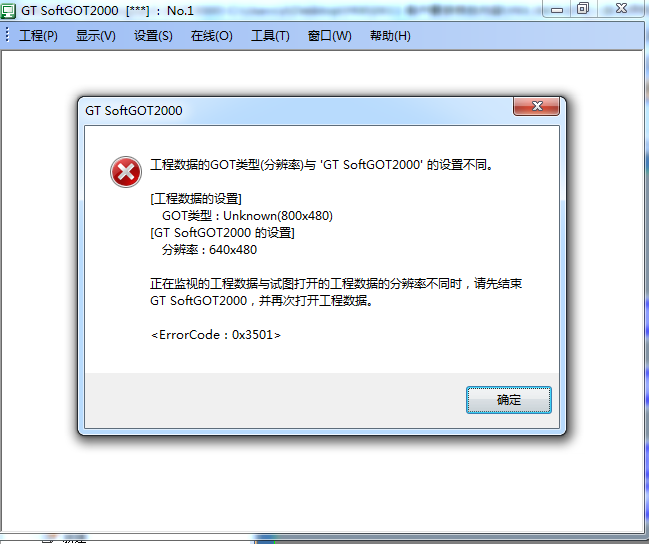

三菱触摸屏软件问题,想用电脑上GOT-2000软件替代触摸屏GS-2107,过程中遇到点问题,请大神指点

打开软件,顶上菜单,公共设置,GOT机种设置,GOT2000,GTSOFTGOT2000
修改后再使用

有时间限制

谢谢站长指点,是不是只能选择以太网连接(用USB方式连接,状态不同步)

是的,好像只能用3小时
