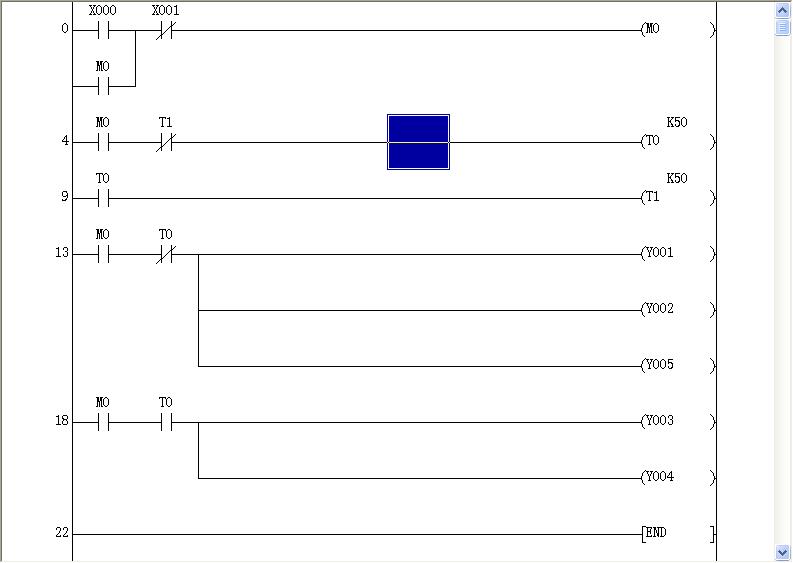

设计一个由 5个灯组成的彩灯组。按下启动按钮之后,相邻的两个彩灯两两同时点亮和熄灭,不断循环。每组点亮的时间为 5秒。按下停止按钮之后,所有彩灯立刻熄灭。
我做了一个程序不知对不对,大家看看,我不知道我个命题是不是有错明明是两两同时点亮却只有5个灯另我是用基本指令编的各位前辈还能用什么方法编哦,如步进

怎么没有人看,自己顶一下
