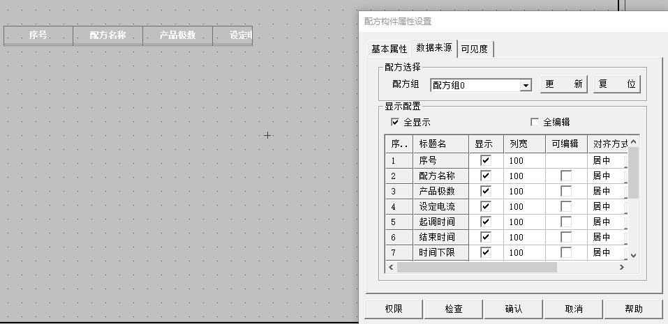

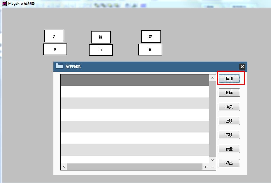

MCGS PRO 编程软件通过脚本写的配方功能模拟的时候用不了
模拟的时候点击新增没有反应该怎莫搞
程序原件已上传 求大神帮助

应该是少了两个
引用第3楼656018275于2021-10-14 17:18发表的 :
我现在又是这情况,你当时是怎么解决的
少了这个组件

!RecipeLoad(配方组名称),用指令刷新一下就可以了
