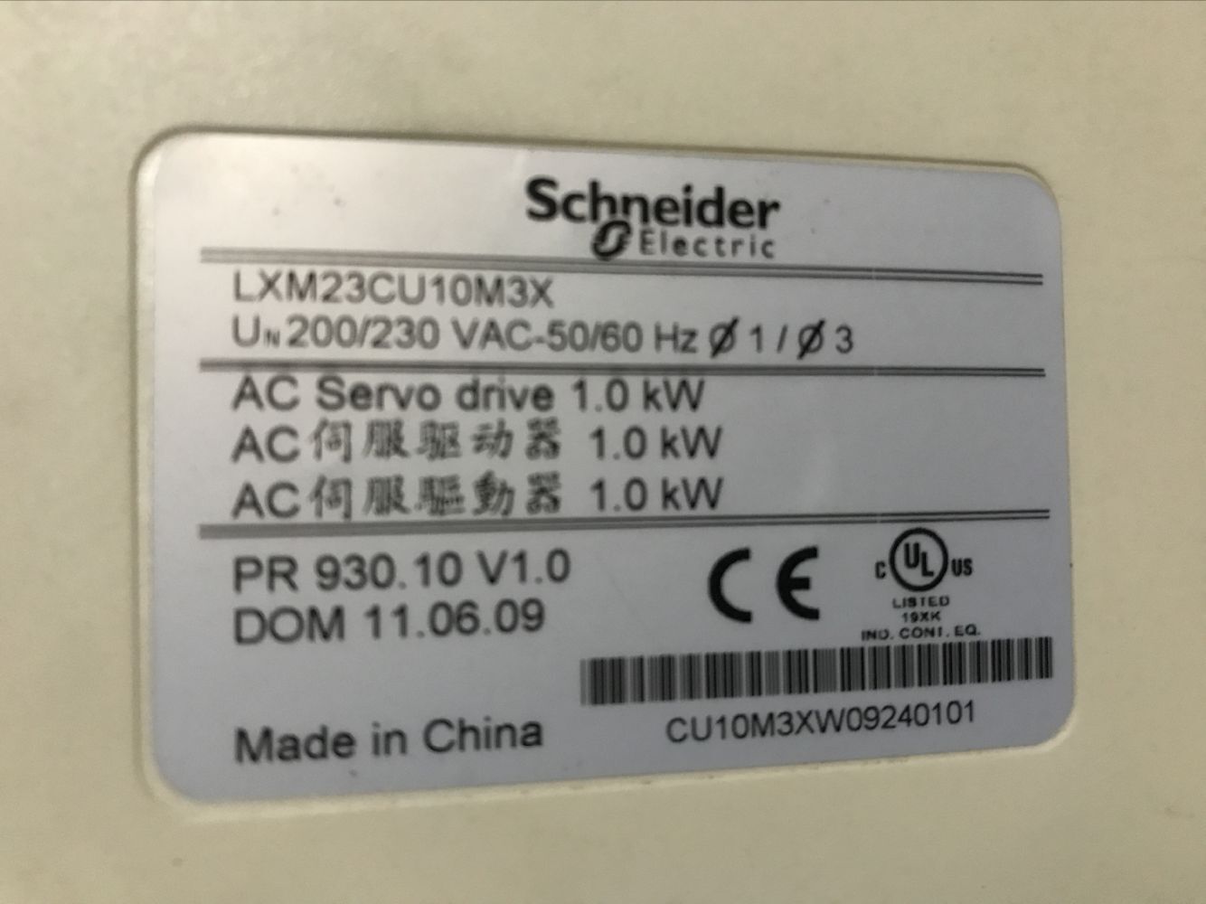

江湖救个急!!请教一下那位高人有此伺服驱动器的参数设置软件!

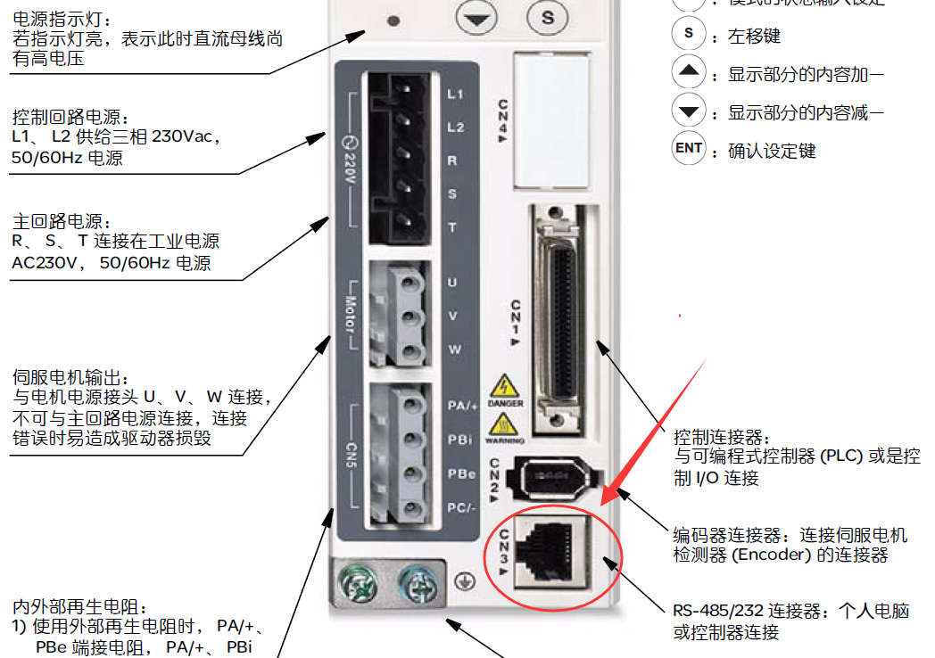

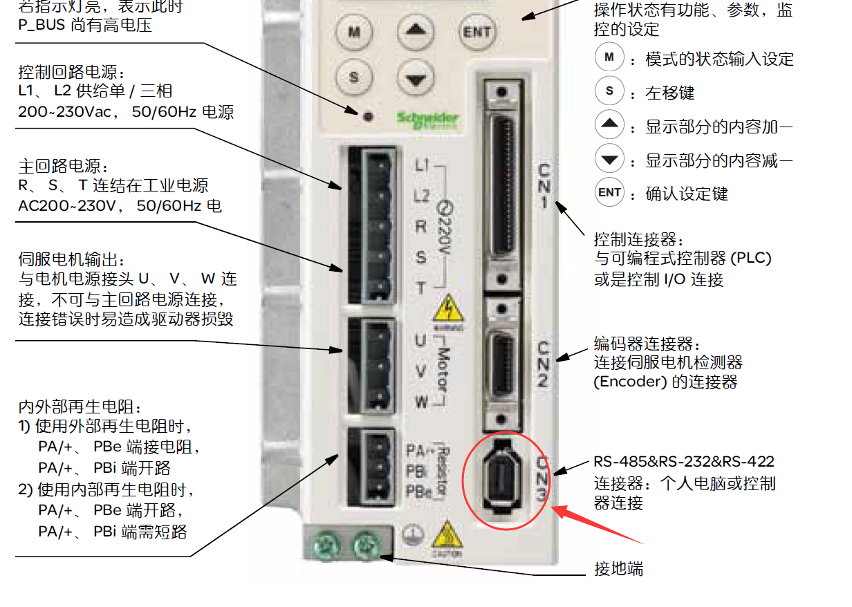

网上下载一款使用不了!!还望路过高人指点一下!谢谢!!

官网下载的是支持网口通讯,我现在这个不是网口通讯!!!
所下载到的软件名为:LEXIUM_23_CT_V1.03.14_Install Edition,但是此软件始终通讯不上控制器!

用台达的伺服软件ASDA_Soft V5版本,选择成AB系列的伺服试试看行不行
不可以通用的!

施耐德用台达的设置,台达万能的?
万能不了!还是需要原配的!

就是台达代工的

应该是 4 5号线
