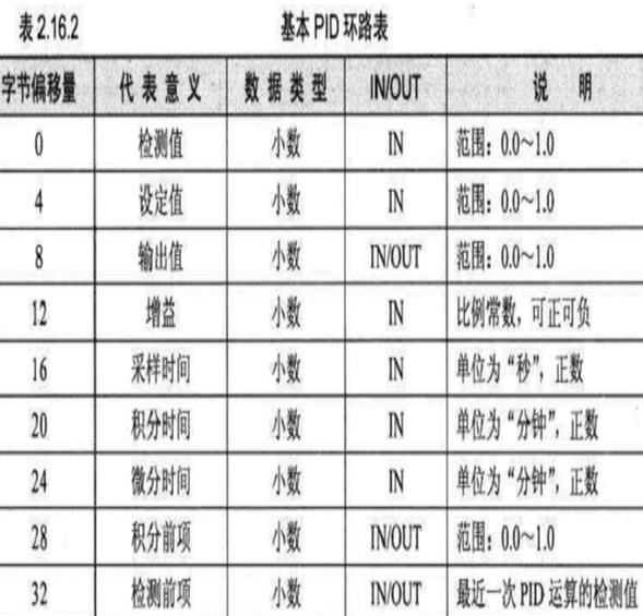

询问各位老师s7-200PID, 调用PID指令TBL起始地址设定好后,其他的功能就固定了吗,例如TBL设定为VB100,过程变量就是VD100,设定值就是BD104,还有其他变量。若TBL为VB200那就是设定是VD204吗?不会改变地址位置吧?
先谢谢各位老师

TBL是PID表格起始地址,一旦确定,后面的地址只能跟着偏移,占用36个字节,等于9个双字,数据类型都是小数 详细见PID表格

就是跟着你的这个图表往下排对吧?
谢谢了!谢谢!

是的呢
