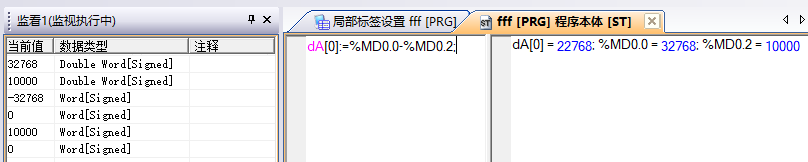

三菱Q系列plc  st语言双字要怎么表示。
比如在GX WORKS3里面 “D0:D”表示有符号双字,WORKS2里面编译回报错。

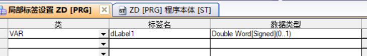

定义一个双字长度的变量。
你要学会摒弃地址化编程而彻底使用标签化编程。
Good Luck~

描述:双字标签

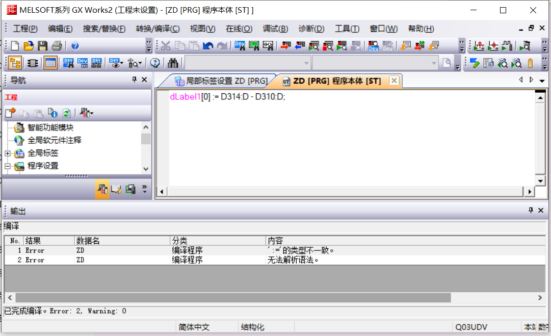

描述:编译报错

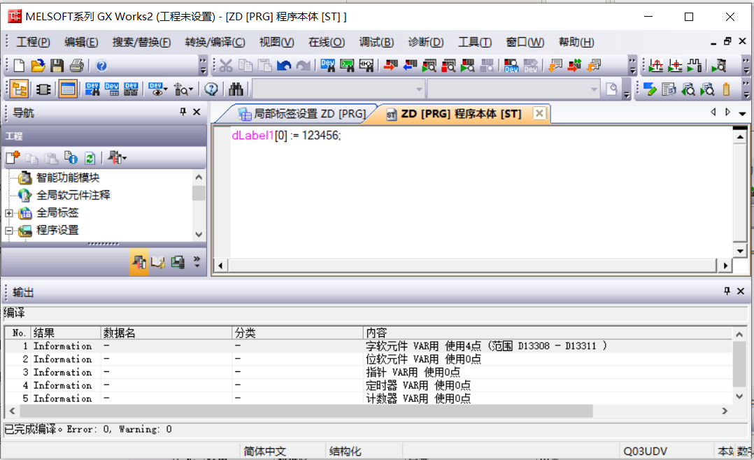

描述:赋值为常数编译通过
引用第1楼cvlsam于2021-06-12 17:58发表的 Re:三菱Q系列plc  st语言双字 :
定义一个双字长度的变量。
dLabel1[0] := D314:D - D310:D;
dLabel2[0] := D314:D + D312:D;
5U GX WORKS3 是这样用。
在Q03 GX WORKS2软件,编译报错

WORKS2 ST 不支持这种定义,用DMOV指令吧。
WORKS3 才能识别这种数据定义。

这是gx3特有的表示方式
