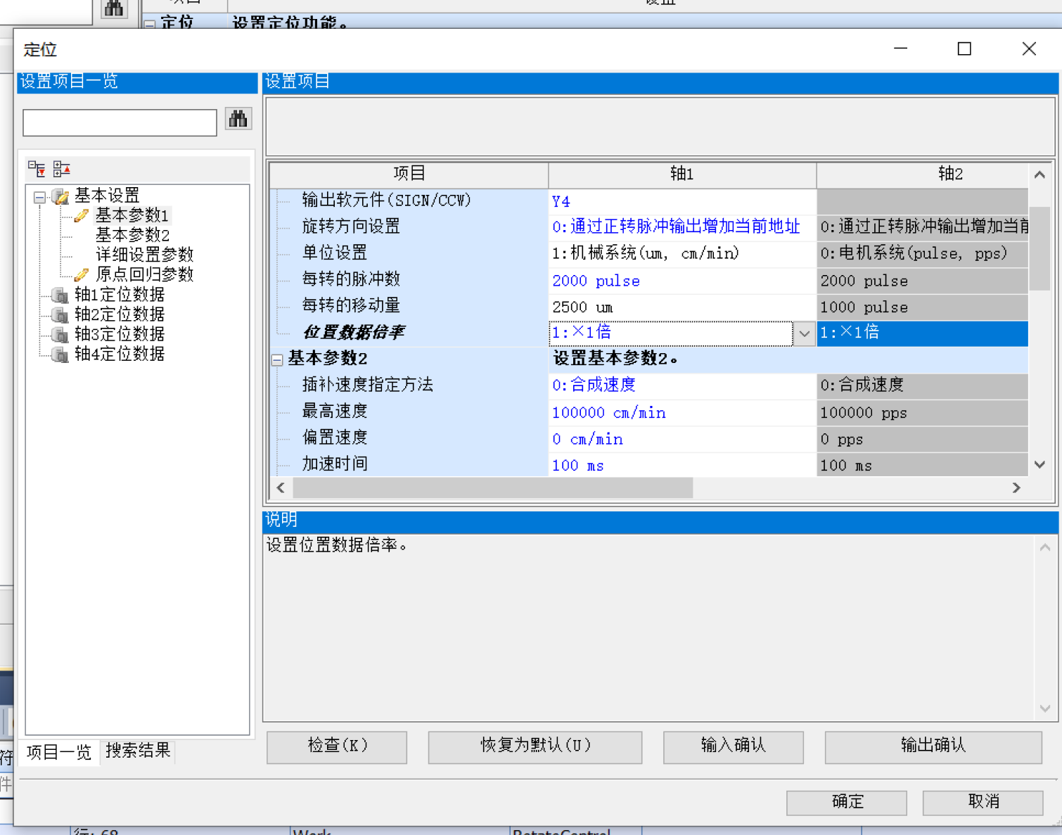

已经电机每转对应的机械移动距离是0.25mm,那边我的轴参数应该怎么设,如图设置可以吗?倍率是怎么设的?

0.25mm 对应 250um
所有 填 250 至于一转脉冲数可以设定为2500 如果是步进建议设定为4000
