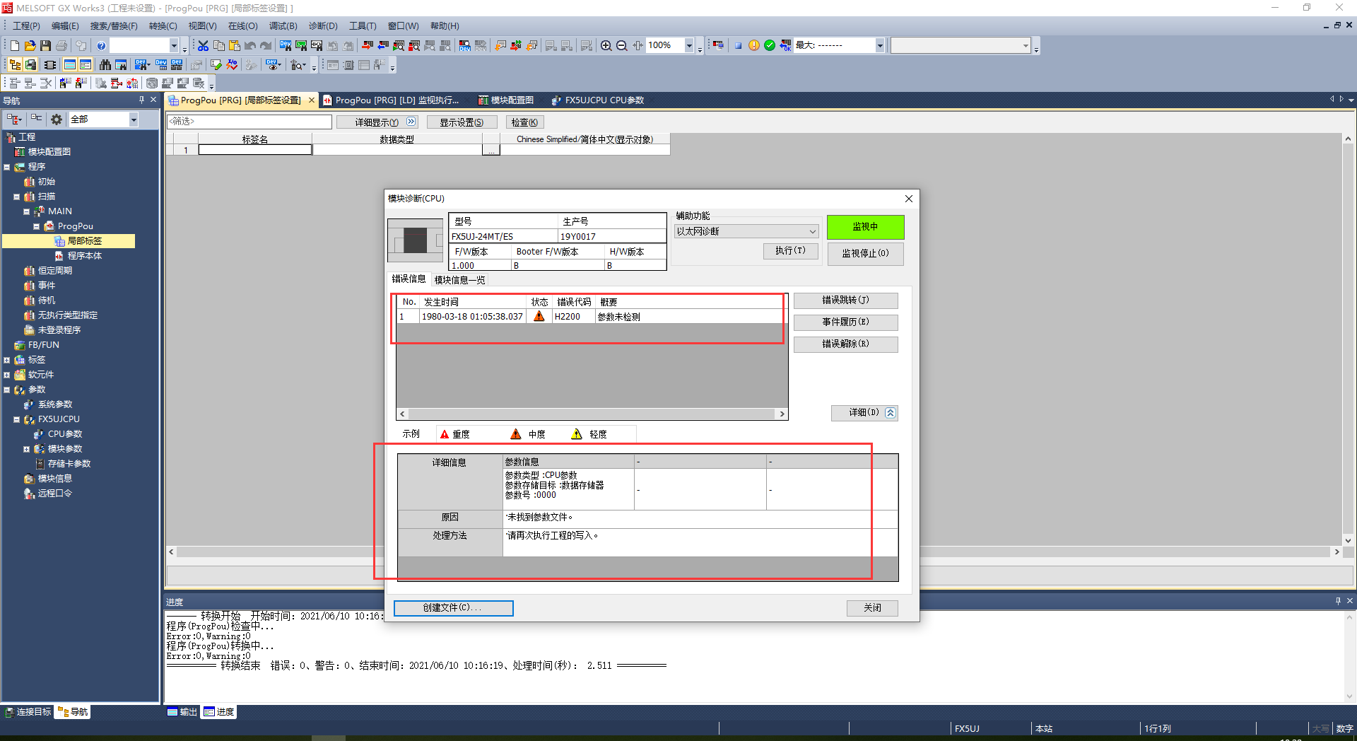

各位大神FX5UJ上电这个错误怎么解决?

因为是新机,里面没程序和参数
你随便做个程序灌进去就好了。
