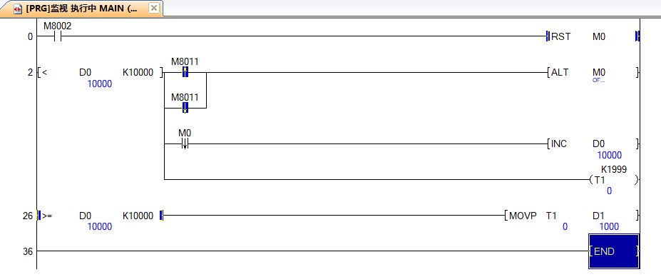

假如我写了一段程序,,有1万步,plc显示扫描时间为10ms,在程序的最后一行我写了一个时间继电器,设定时间是1秒。那么,这个时间继电器是不是在1秒加10ms的时候执行。那如果我用过这个时间触发计数器计数,60次为1分钟,那这样是不是就不会多出0.6s?

按我个人的理解,可能是  60次时间 + 1~2次扫描周期时间。

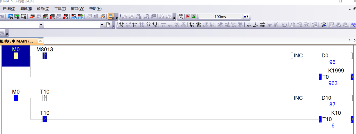

我测试了,果然是我猜想的那样。

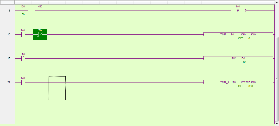

    你的信捷的,你要看你的扫描周期,而且你的时间继电器是10ms,你应该是直接上传plc运行,扫描周期应该只有几us。
    我的用的是三菱离线模拟,你仔细看我发的图,扫描周期是100ms,所以,你懂得

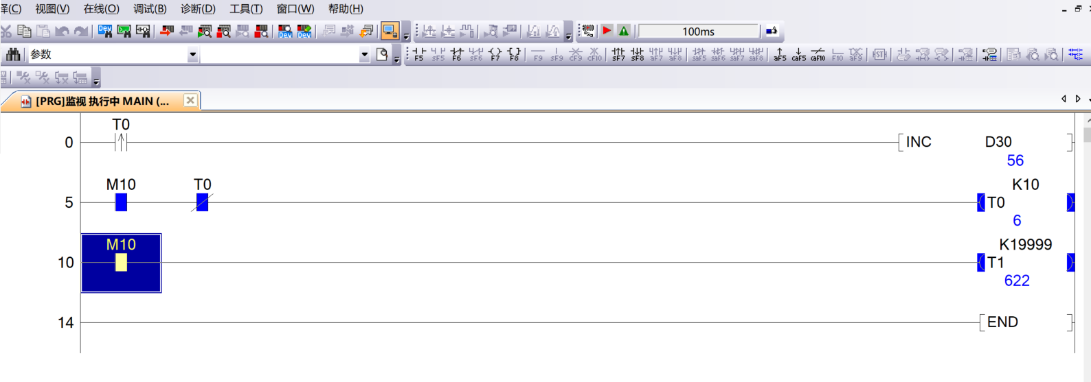

    我做了个,100次是1099,多0.99秒。
    改天用实物PLC测试下是多少

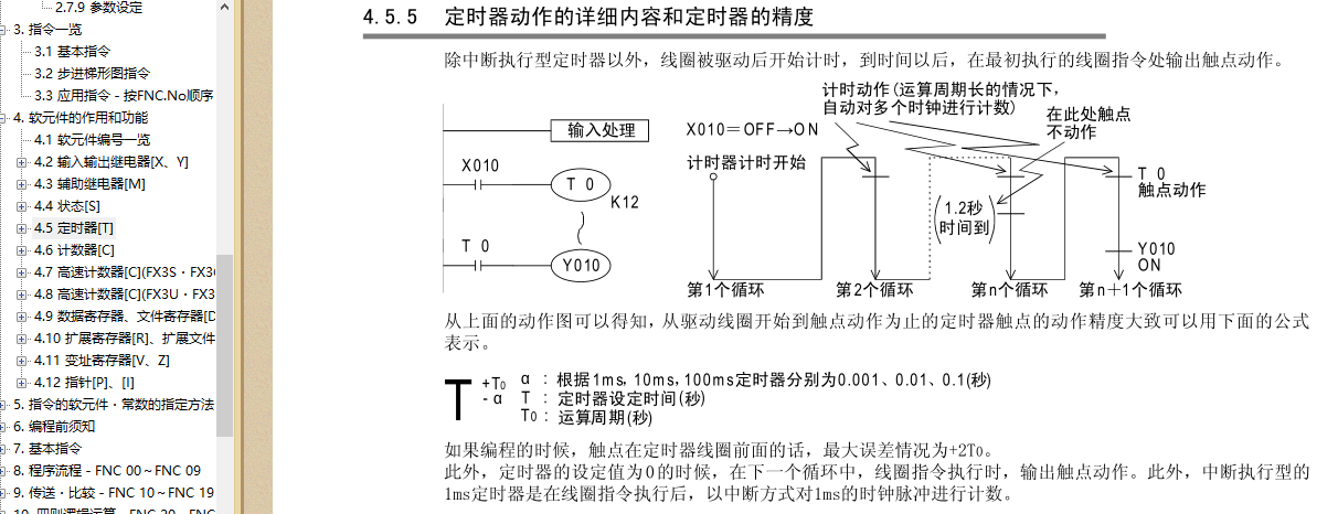

    肯定不对,1秒是多1-2个周期,60秒还是多1-2个周期
    不好意思,刚才没认真看题,你是拿1秒定时器做时基去计数,那肯定是会有累计误差,
    改成M8011的上升沿去计数,可以把误差降低

    是的,内部的很准。
    这个问题也是我看到论坛里有人用这样的方式做长时间的设定用的,他做的是几个小时的那种。
