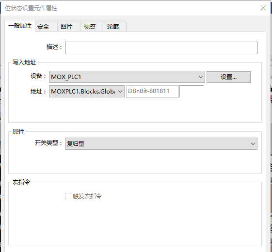

S7-1500PLC通过以太网连接维纶触摸屏,位状态设置元件动作类型设置位复归型,有时候松开按钮后位状态没有自动复位还是ON。可以肯定PLC程序中没有对位元件置ON,触摸屏总元件设置也没有错。不是每次都不能复位,大概10次能有3次左右松开后不能自动复位。问了客服也没说出什么缘由,表示无解......

1楼  发表于: 2021-06-08 22:48
就这样 在程序里 你自己比如常开点后面跟个R复位

2楼  发表于: 2021-06-09 07:33
把屏搽一搽???

3楼  发表于: 2021-06-09 08:02
引用第1楼13821917697于2021-06-08 22:48发表的  :
伺服JOG指令,没法自己复位

4楼  发表于: 2021-06-09 08:04
引用第2楼fgx9306于2021-06-09 07:33发表的  :
把屏搽一搽???
新的,换了屏还是一样,PN总线挂了10几个伺服工作与IRT模式,触摸屏应该是通讯延迟引起的

5楼  发表于: 2021-06-09 16:29
梯形图的按钮点加上升沿就可以解决了
