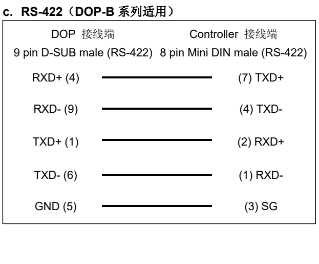

请教大家一个问题
三菱fx系列与台达触摸屏通讯如何制作

不知道对不对

去淘宝网上,购买。10元到20元,2米到5米都有,不用自己作。多方便。

同楼上,还是买成品线省事,毕竟那个圆头不好焊。

焊接时不太好焊接,不过貌似完成了!

选择FX server 协议, 我刚才测试完成

引用第8楼离恨天于2021-07-05 08:50发表的 :
谢谢!问题不大
