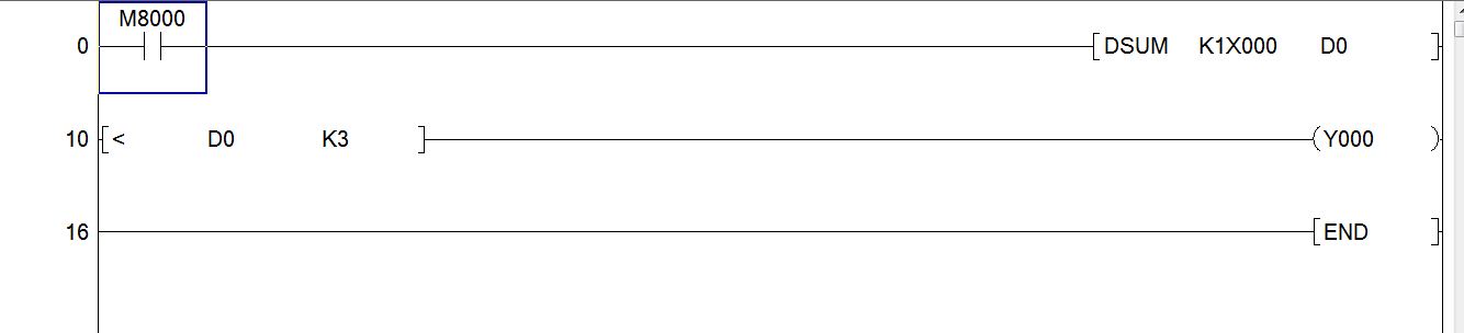

4台泵,每次工作不能少于3台,怎么编写程序!老师们帮帮我!谢谢!

我的空调 室外机4台循环泵,只用3台,固定工作时间转换保持3台在运转,小于3台流量不足!所以PLC程序怎么判断等于还是小于3台泵运转?

有的时候可以换个思路,停机的不能大于2台
然后写上若干条下面这样的:
1号常闭--2号常闭----报警

7楼  发表于: 2021-06-09 08:52
用DSUM指令,DSUM K1X000 D100,作用是检测X000~X003中状态为1的信号数量,存到D100。

就是四台水泵三用一备控制,工作小于三台时关闭系统。
