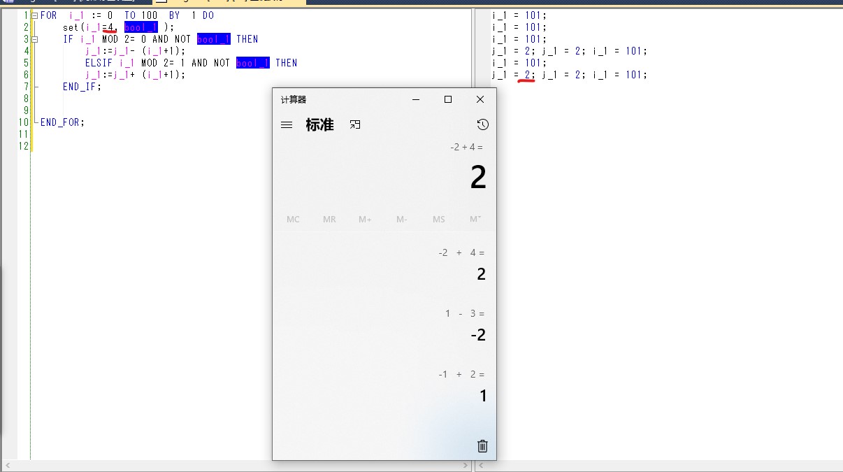

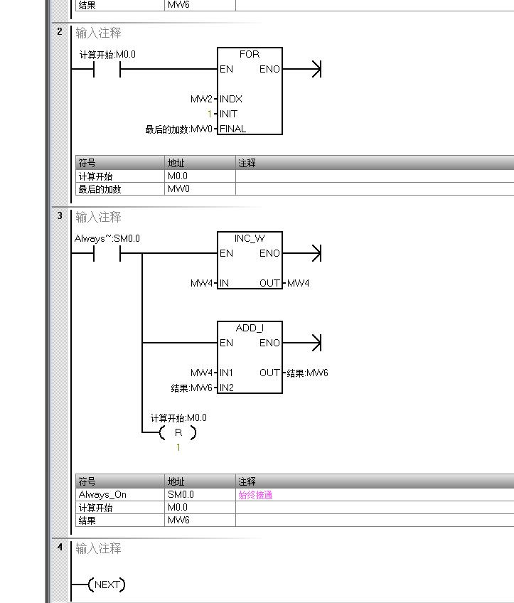

请大佬帮我一下,0-1+2-3+4……-99+100怎么编写。
怎么用循环指令编写呢?

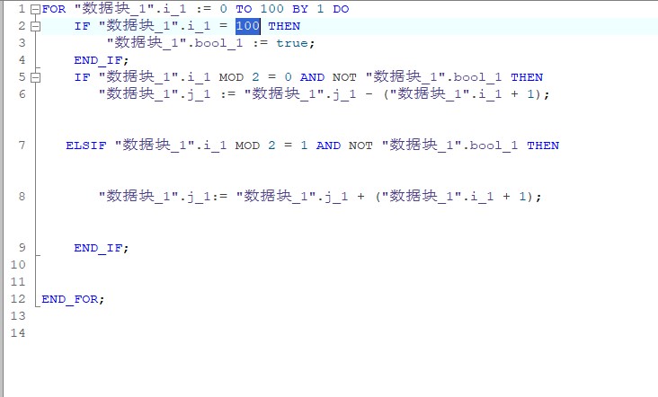

西门子的不会玩...
下载积分:+1(pf578430130) 看不懂呀

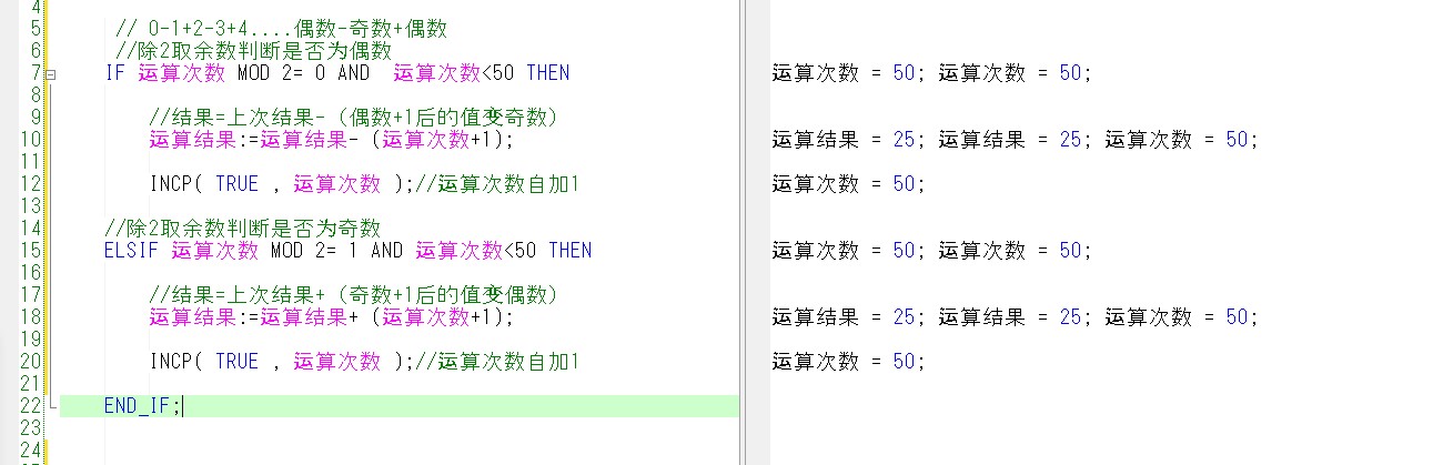

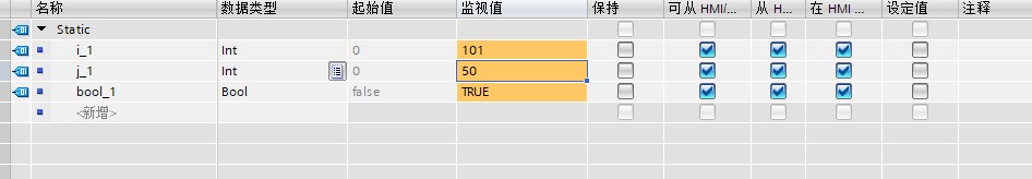

等效的

发表于: 2021-06-09 19:13
[ 此帖被hardy_6817在2021-06-09 19:25重新编辑 ]
下载积分:+2(pf578430130) 辛苦辛亏
