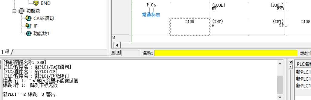

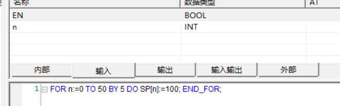

当迭代变量 n = 0 ~ 50 (以 5 递增)和数组变量 SP[n] 被 100 替代时,执行迭代。

发表于: 2021-06-10 14:28
n是输入变量,SP是输出变量

发表于: 2021-06-10 20:03
输入变量不能更改啊,要用静态变量或局部变量
