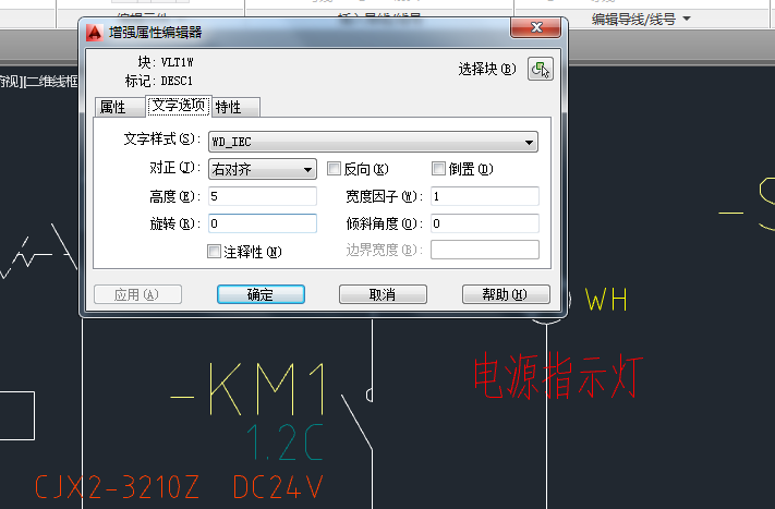

请教下:
AutoCAD Electrical中怎样将元件的注释由横向改成竖向?

发表于: 2021-06-05 16:16
双击注释在属性里找到文字选项,旋转里填90

发表于: 2021-06-08 15:44
非常感谢两位大神提供方法,简单实用,谢谢!
