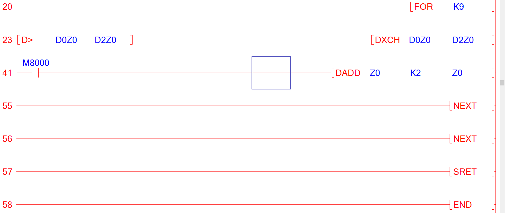

把D200, D202,......D218共10个32位整数地址的值从小到大排列
