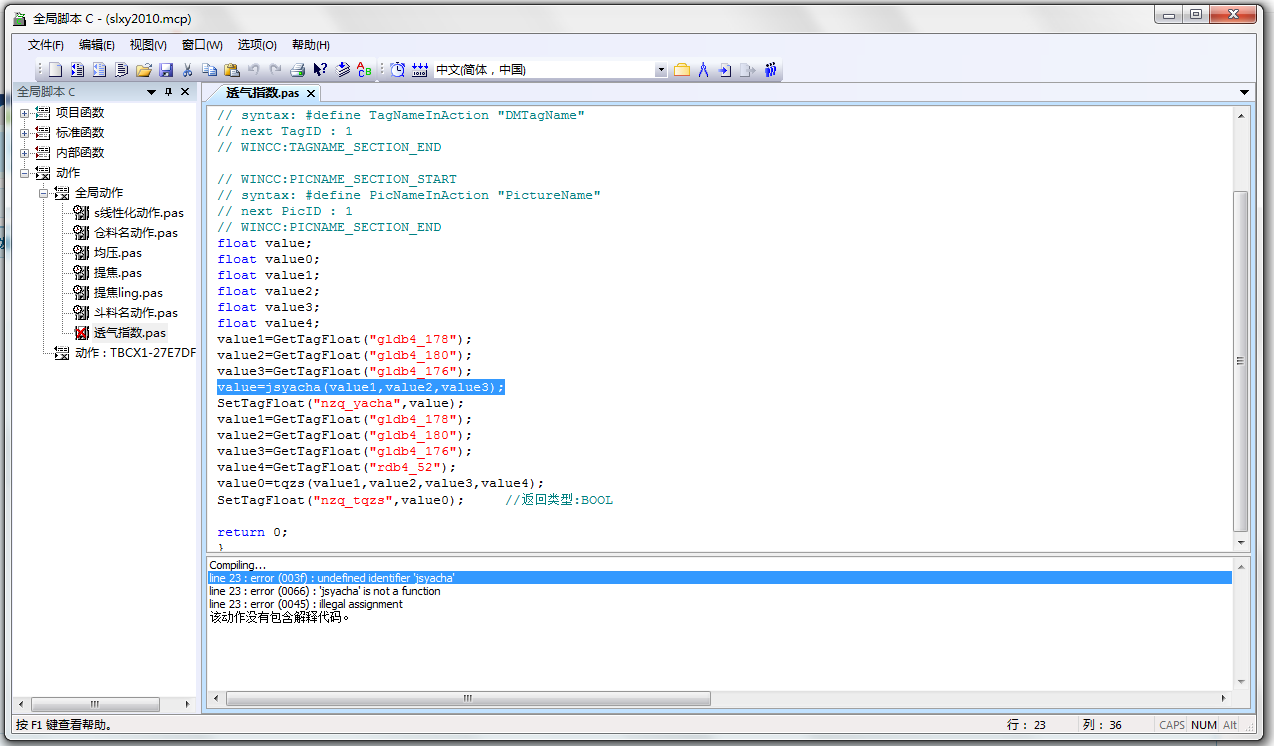

wincc7.3全局动作遇到问题,编译不过。新手求助

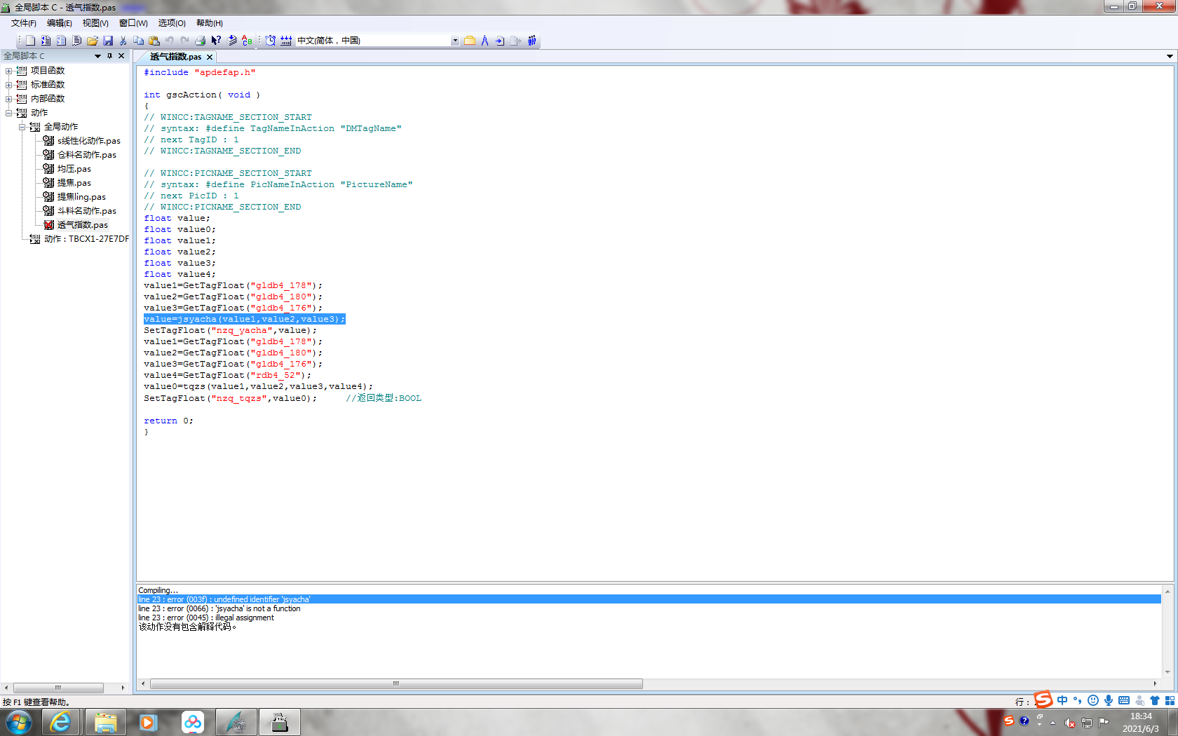

描述:补上全局大图片
补上全局大图片

你想实现什么功能啊 下面提示了 你没有定义你自己起名的那个函数

原来在wincc6.2是正常使用的,升级win7.3后按要求进行移植项目,就不能编译合格了,内容没有变化的。
该动作没有包含解释代码怎么弄
