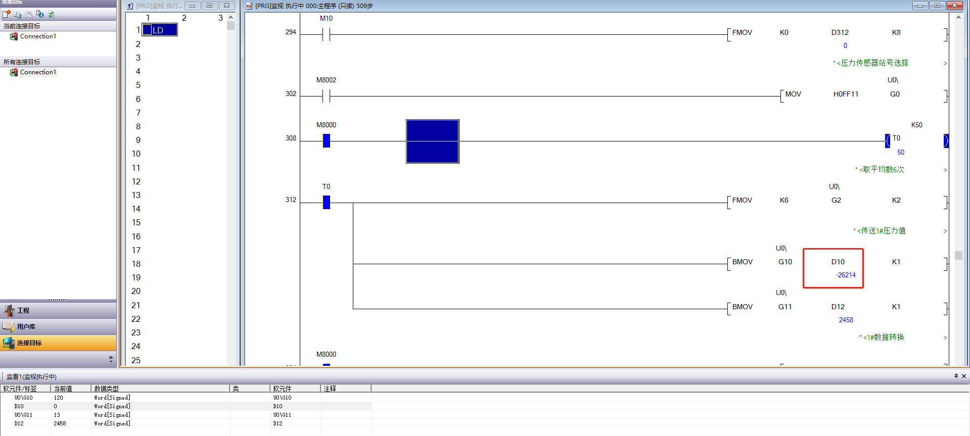

我在使用4AD模块的时候,G10地址的值是正常的,但传送到D10后,数值就不对了,这是什么怎么回事?

见附件图片

你的D12里的值也不对,你先看下 D10这一批的地址有没有别的地方用到,试试换一个没有用到的地址,

很可能地址有冲突,你换个地址试试。
