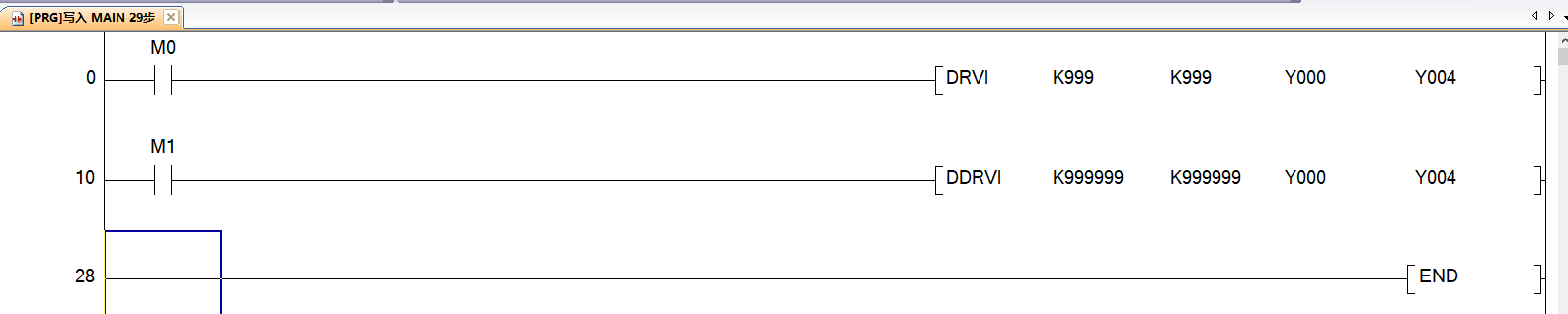

发现频率最大只能设置9999,但实际速度还是好慢,请教高手怎样实现,谢谢!手头有个台达B2伺服及电机想玩玩

使用32位指令,也就是在你目前的指令前面加一个D

感谢!感谢!
