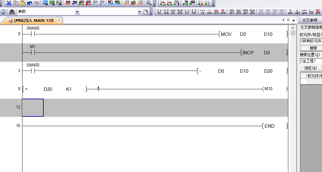

求教三菱FX3U怎么做到d寄存器每加1就触发一次m寄存器?

d寄存器会随着电机的圈数提高

有人能教教我吗?

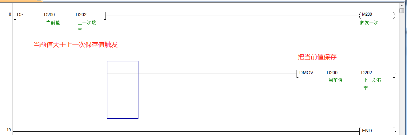

不知道你怎么用,看看这个满足吗,随便写的

请问第三行后面的什么指令啊?

24
