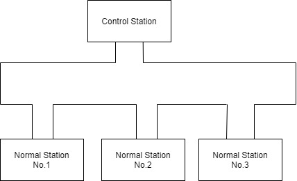

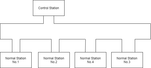

各位老铁
目前客户有需求要在新增一站CClink站,是否可以这样新增?
原本的架构
新增的架构
要需要照顺序吗 还是 从其中一站 新增接续下去即可

1楼  发表于: 2021-05-28 13:24
对的,就是这样

2楼  发表于: 2021-05-28 18:50
意思只要找到连接的其中一站,把新增的跟那站连接即可?

3楼  发表于: 2021-05-28 18:59
是的 站号连续就可以,不是必须1234 1324 1423 都可以 但是不要忘记最后一站的终端电阻

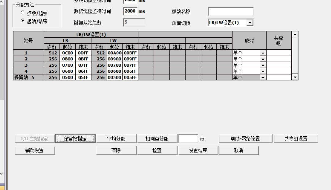

6楼  发表于: 2021-05-31 18:06
有没有一种可能是 在Control Station 总站设置为6站
但实际站数只有5站呢? 这样我是不是 直接将其中一站的光纤线串到新增的站别即可?

7楼  发表于: 2021-05-31 19:12
引用第6楼yoyo2001426于2021-05-31 18:06发表的  :
需要确认它是否有设置 保留站   有 应该就可以

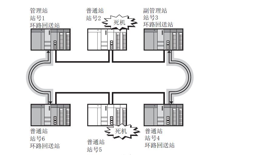

10楼  发表于: 2021-06-02 16:00
如果像手册图中 这样情况发生 是不是只有
1号站能收到6号站的讯息 而收不到4号站的讯息
