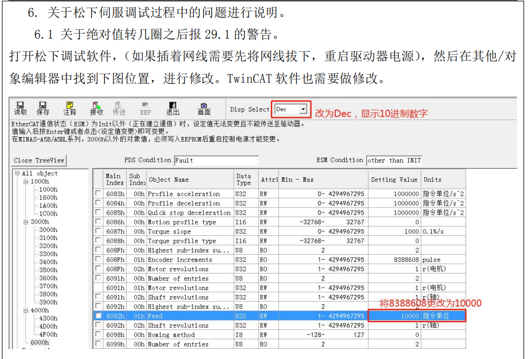

总线控制!电机一个方向转!时间长就会报警29.1(计数器溢出保护)!
伺服需要修改那些参数能避免!

你这是处理!不是预防!
今天了解到:
P0.15改为2
P6.98改为8
忽略溢出伺服运算把把圈数一直限制在-256~256之间!

4楼  发表于: 2021-05-29 10:23
是绝对值吗?如果是绝对值的话,需要修改一个参数哦

5楼  发表于: 2021-05-29 10:30
将编码器分辨率改成10000,注意PLC设置那边也按照10000,不能用8388608
这是电机一圈的脉冲数,加入加入减速机,这样设置一个方向时间长了还是会报警吧!

引用第7楼t190716516于2021-05-30 14:32发表的  :
不会报警的

引用第9楼t190716516于2021-05-31 22:01发表的  :
你这份资料是什么资料!看着熟悉又陌生!!
有时间我测试一下!
嘻嘻,我自己在使用过程中记录的一些问题
