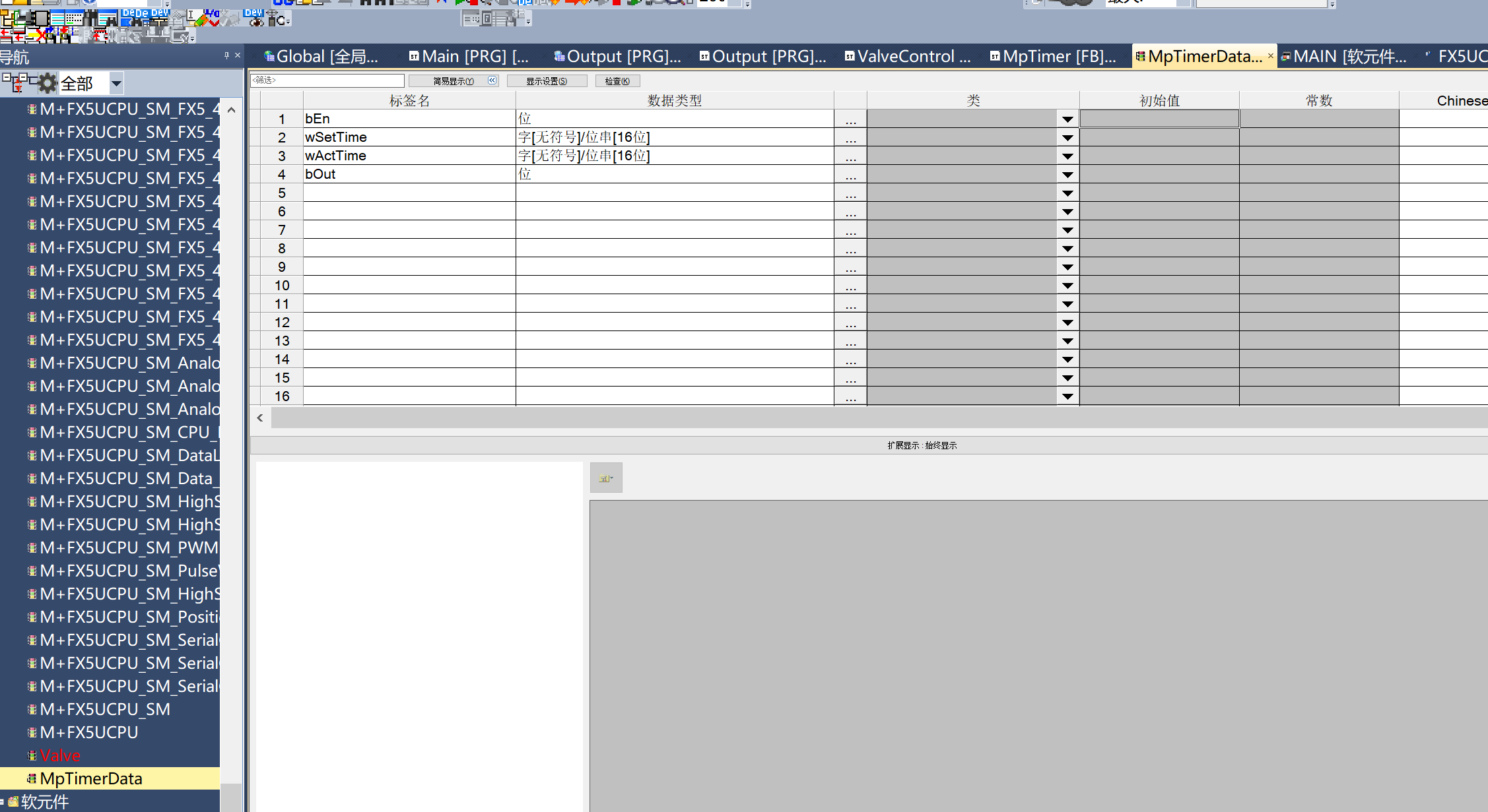

描述:图1

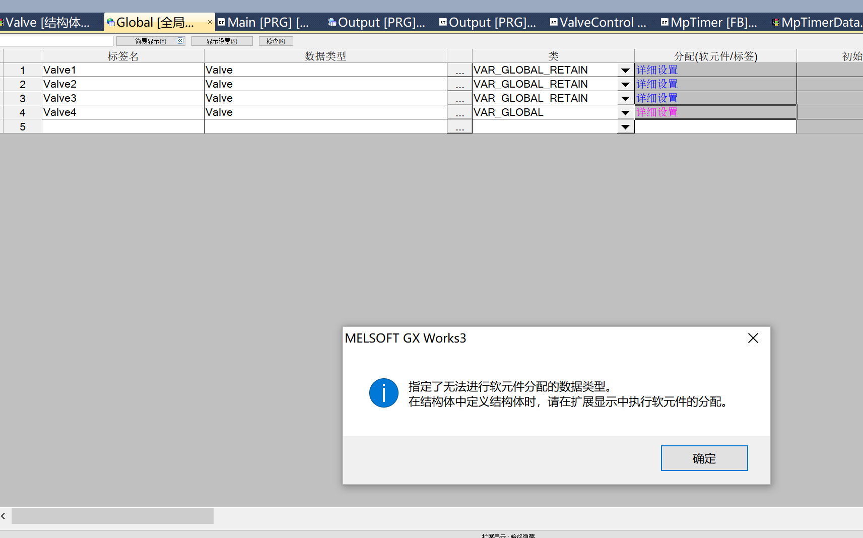

描述:图2
三菱的结构体可以使用结构体变量吗?为什么在建结构体时,初始值不能填,是灰色的,如图1所示,另外建全局标签时,使用结构体类型,不能设置地址,如图2所示。

初始值只能在结构体里面定义,使用结构体时设置地址就是在你图上的详细设置里面设置。

朋友你好,在详细设置里面也没有设置初始值的呢,具体怎么设置的?
