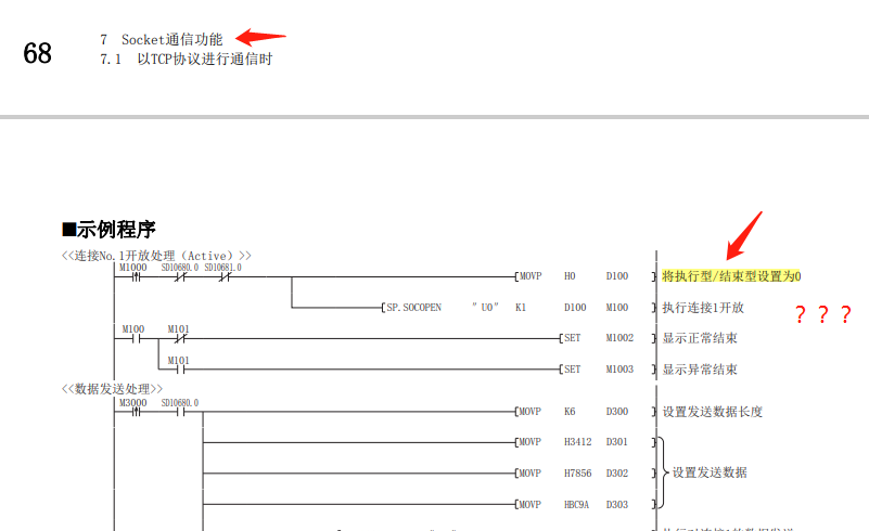

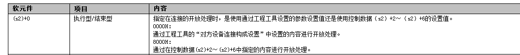

如图 这个设置为0是什么意思

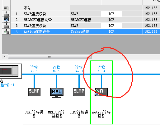

以及黄色框框的是啥意思 跪求大佬解释

各个连接对应的连接状态标志
黄色框的代表是这些连接号吗

黄色框框的简单来说就是代表站号

5楼  发表于: 2021-07-15 15:44
引用第3楼小张123于2021-05-28 08:11发表的  :
黄色框框的简单来说就是代表站号
那就是可以SD10681.0或者SD10681.1这样表示不同的站号吗

6楼  发表于: 2021-07-15 17:41
引用第5楼quinto173于2021-07-15 15:44发表的  :
对的,最多支持16个站,具体的站在以太网哪里设定
