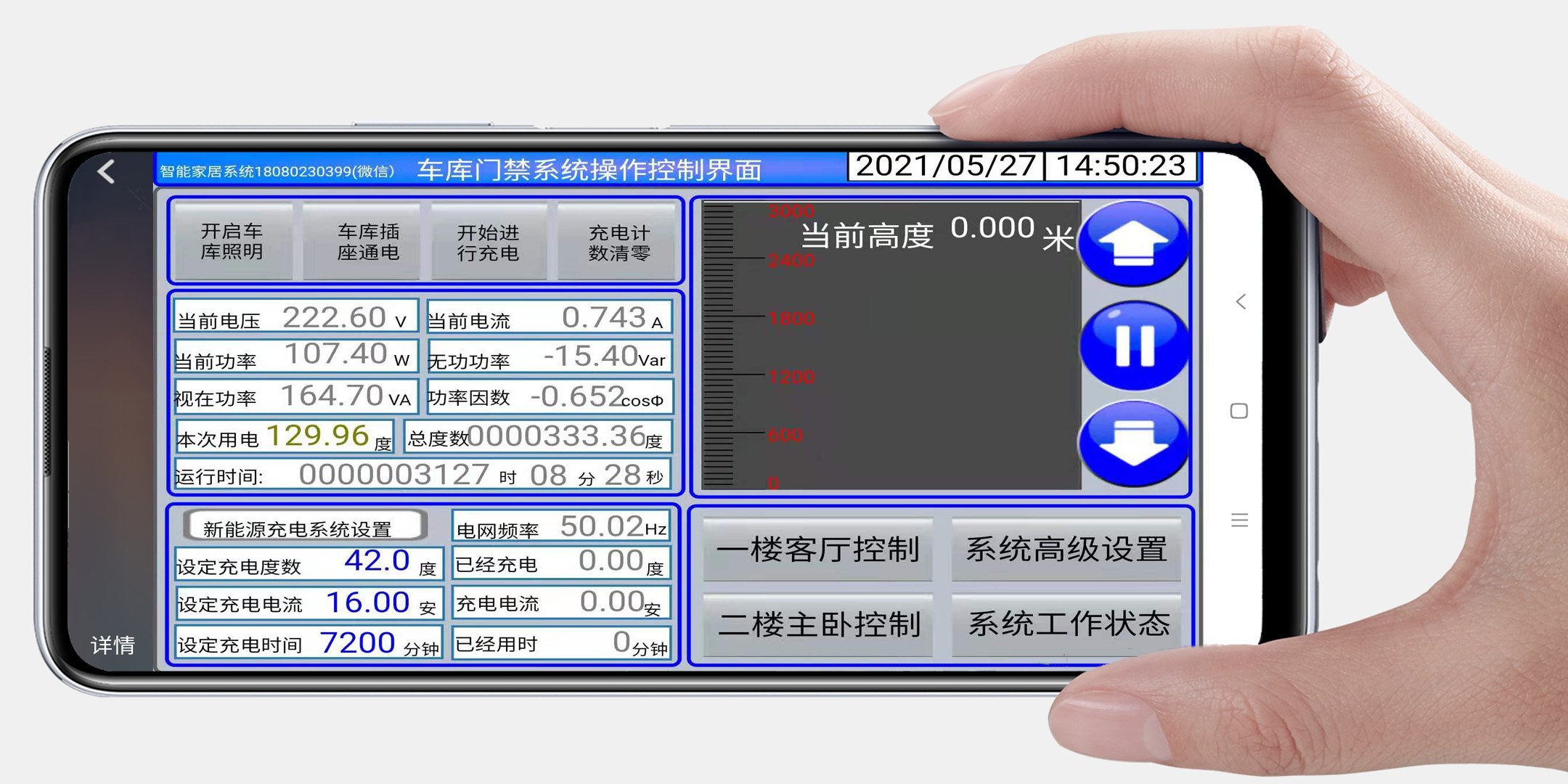

本人有幸做了一套现代水电系统,按客户要求做了一个家庭新能源充电,其实很简单,买一块正泰的485通信的导轨式电表,连接到PLC通信,用手机或者人机进行充电电流,充电度数和充电时间设定,即可放心的充电了,不知道大家有没有其他的好的办法?

手机APP是第三方平台么?

不是第三方平台,要自己写,但是要第三方平台提供通信数据交换
