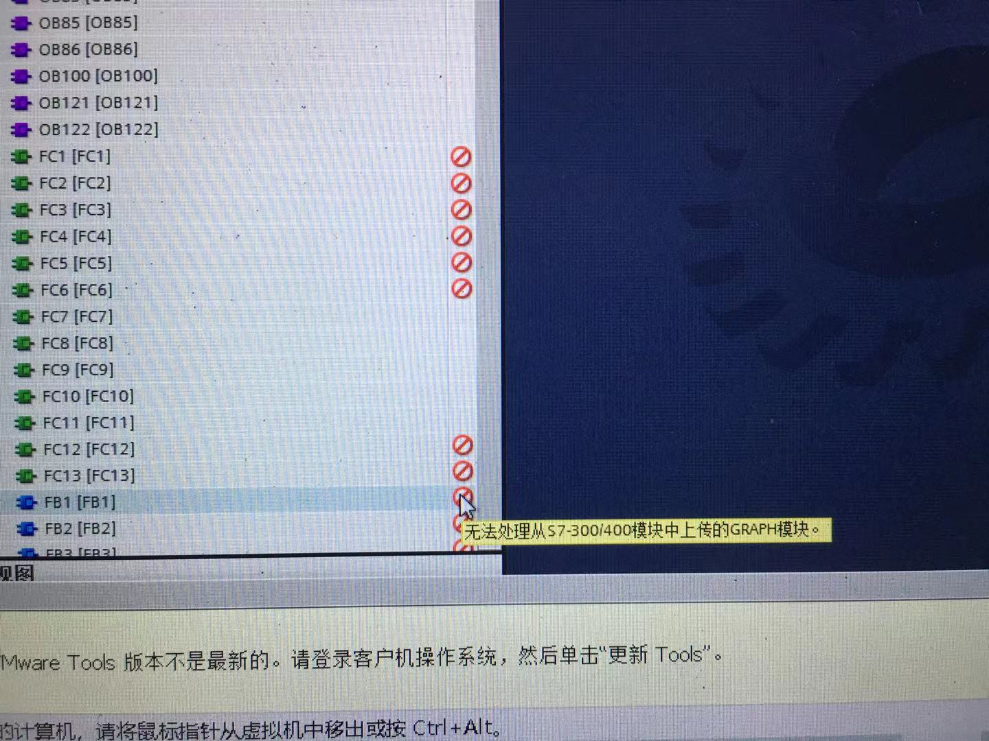

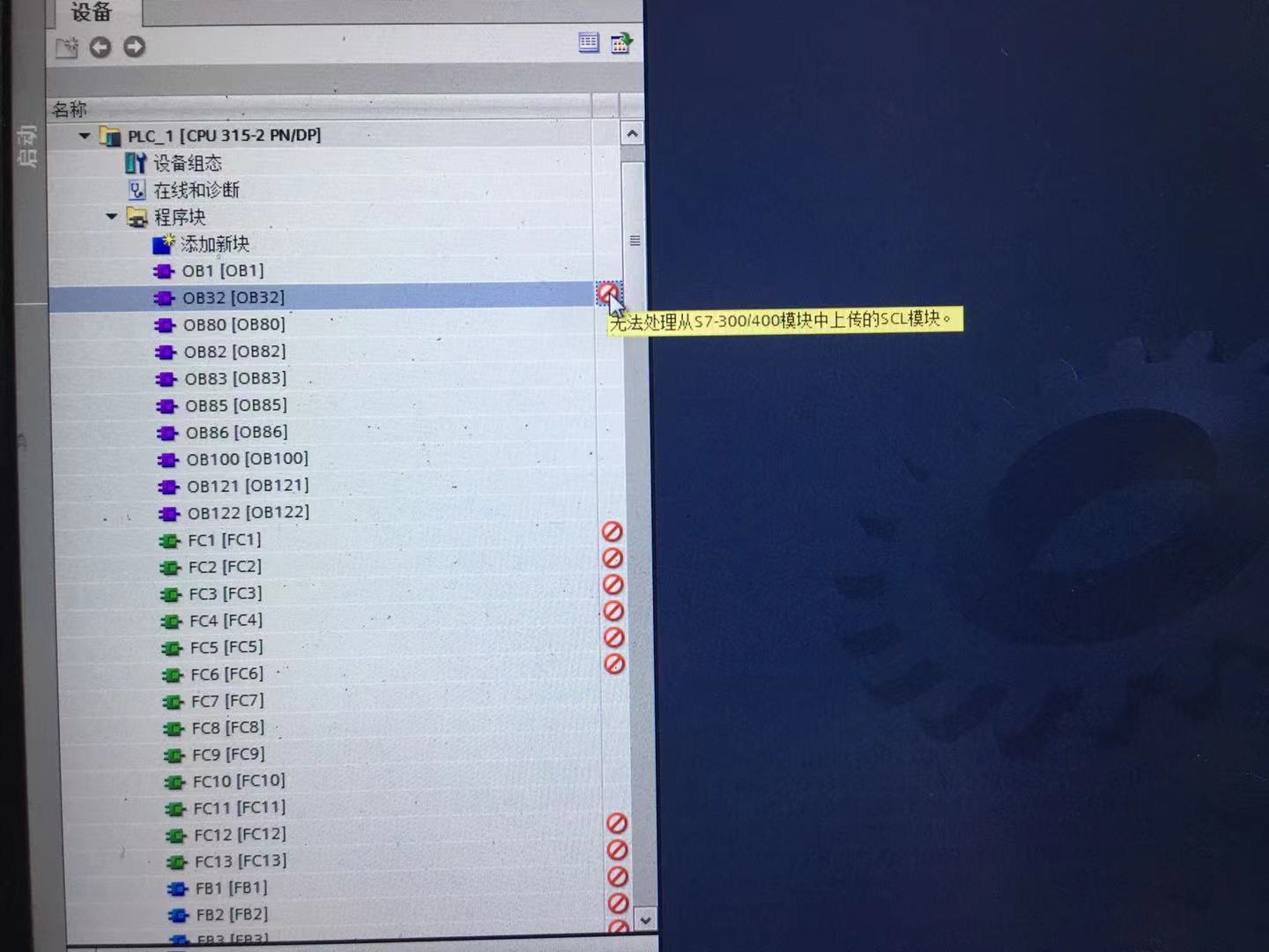

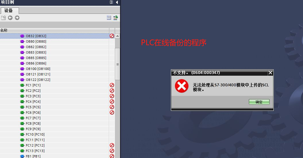

硬件:S7-300 315-2PN/DP
软件:V13 SP1
实际程序编程语言:LD、STL、SCL、GRAPH

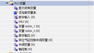

描述:没有源程序,可以上载备份,发现早期版本SCL、GRAPH编写的程序,及时备份上载SCL、GRAPH写的程序,也是不能打开的,更别提编辑了;
           而且读上来的变量表全是空的,深根多年的我不经来一句,我#,程序都不能监控。
           如图:1,2,3,4,6
          设备出问题时,找问题点就比较费劲了(HMI上IO显示没有),只能在监控表监控IO,我日了。
          到此,只能让客户去找早期版本的程序(调试时的程序)
问题:确实找到了,在线比对肯定很多地方不一样的,一个个对比着改就算了,我#

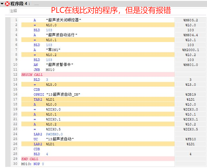

        还发现个问题,“BEGIN CALL ”  END CALL 这什么鬼,PLC还照样不报错。
       如5,什么情况,
      有没遇到一样问题的兄弟劳烦解惑下,谢谢!
  PS:测试几个不同版本博图,到V16,都是一样的问题,早期调试的程序是可以打开SCL的(不是最新的程序),
  但是不能上载,因为程序差异较大,一上载就会覆盖早期的程序,也会出现刚提的问题。
   后来发现300PLC,用SCL、GRAPH编程的程序,上载都是打不开的。。
   保留原始程序很重要。
