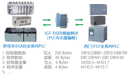

西门子走S7通讯,三菱PLC走简易通讯。很简单的

建议做MODBUS TCP 三菱的从站西门子的主站

能走PLC直通最好,如果实时要求不高,又有触摸屏,可以用触摸屏连接两个PLC,在触摸屏中用脚本交互数据。

可以用触摸屏连接两个PLC,在触摸屏中用脚本交互数据。快,而可视
