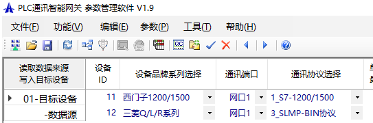

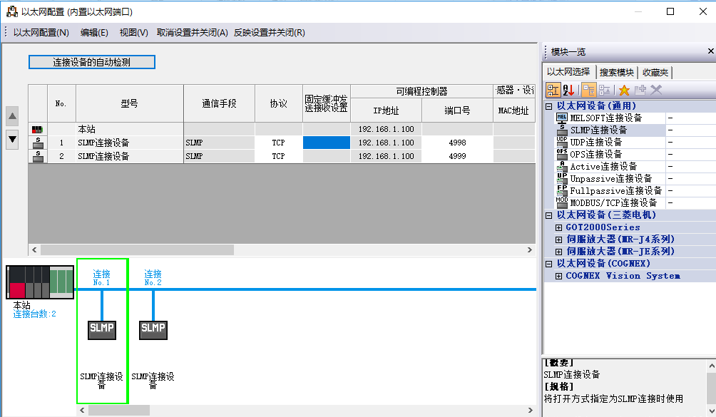

我是这样用的   1200用S7方式,5U用简单CPU,能通讯上。
5U那边设置的就是简单CPU通讯,用位的时候好好的,但设置字的时候,三菱这边一个字要对应西门子两个块,这时候就会PLC报错。不知道是哪个地方的参数是不是设置不对,还是他就不支持字的通讯

参照这个案例:https://blog.csdn.net/AutoCtrl666/article/details/108507370
支持三菱R系列、FX5U的SLMP协议与S7-1200/S7-1500以太网通讯的:
附件中有详细案例: PLC之间通讯方案与案例.rar (2210 K) 下载次数:234

    楼上说得是对的,三菱新版的已经可以支持西门子简易通讯了
