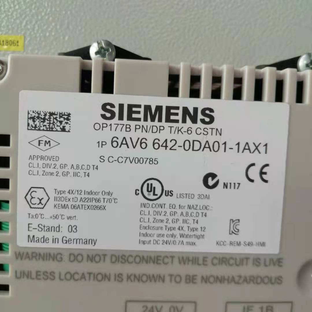

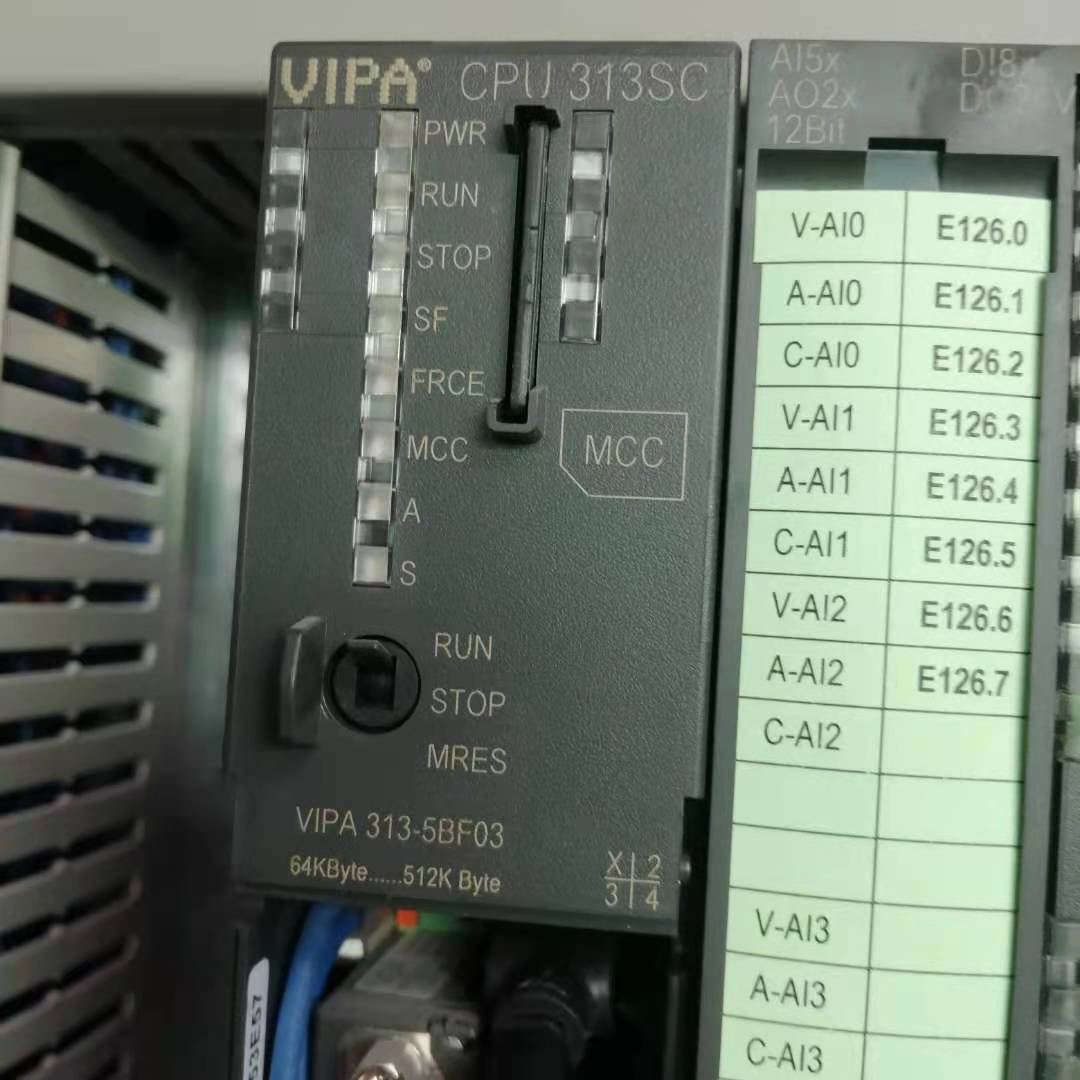

一台2010年的国个设备,OP177了PN/DP +3135BF03   有源程序 ,但打不开,不知是什么版本PORTAL 做的
2010年时,PORTAL大约是什么版本
VIPA是仿制S7-300
cvlsam

2010年发布过10.5,这个版本仅仅对S7——1200系列编程,是个试水版本。
之后才出现了V11版本。
OP177B应该是WinCCFlexible编程的,VIPA即可以用西门子的Step7编程,也可以用VIPA自己的编程软件,你确定你手中的项目是博图编写的?
Good Luck~

2楼  发表于: 2021-05-26 15:51
WinCCFlexibl 打不开,Step7也打不开
我也不确定是博图写的
这是意大利2010年生产的设备,客户破产,停机好多年了,现二手翻新,更换坏了的屏

引用第2楼lipingsr于2021-05-26 15:51发表的  :
我也不确定是博图写的
你可以上传你的程序或者贴出程序文件夹内容结构的截图。

4楼  发表于: 2021-05-26 19:45
这是德国惠朋的PLC,用STEP7软件应该是可以的

5楼  发表于: 2021-05-26 23:31
从你发过来PLC的图片看应该是用惠朋PLC编程软件组态、编程的,只能用它的软件上、下载程序了

6楼  发表于: 2021-05-27 06:12
触摸屏的看看有没有带内存卡,当初是不是允许回传,否则只能备份。
PLC是用西门子的STEP7或者VIPA自家的软件的。

7楼  发表于: 2021-05-27 15:46
现在可以用STEP 7 V5.5打开程序和画面,
没用过STEP 7 怎么都下载不进程序,是要用专用下载电缆吗?比如MPI/PPI电缆?
