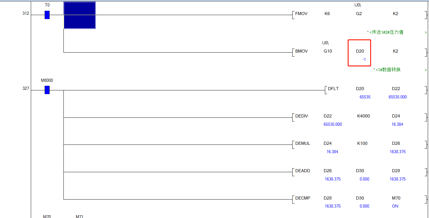

模拟量通道1 BFM 10#读取始终有个-1~2的负电压信号,传感器是0~10V的,BFM 0#选择模式时1,我将传感器脱离了PLC单独接了直流电源测了下信号电压是0V无跳变,但PLC读书就是有个微小的跳变,

你做個比較,小於K0你就MOV K0給它不就好了嘛
