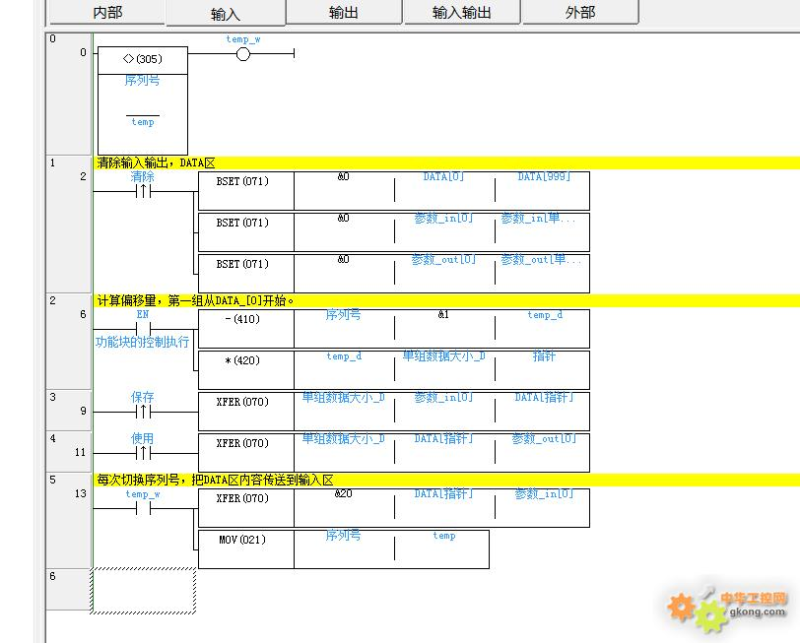

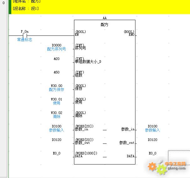

http://bbs.gkong.com/archive.aspx?id=473683
隔壁我发的帖子,CP1H 不支持IN_OUT,把变量改成内部,AT到指定寄存器就行

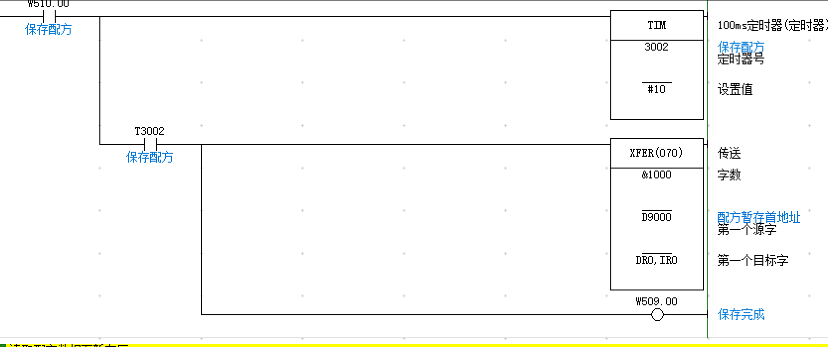

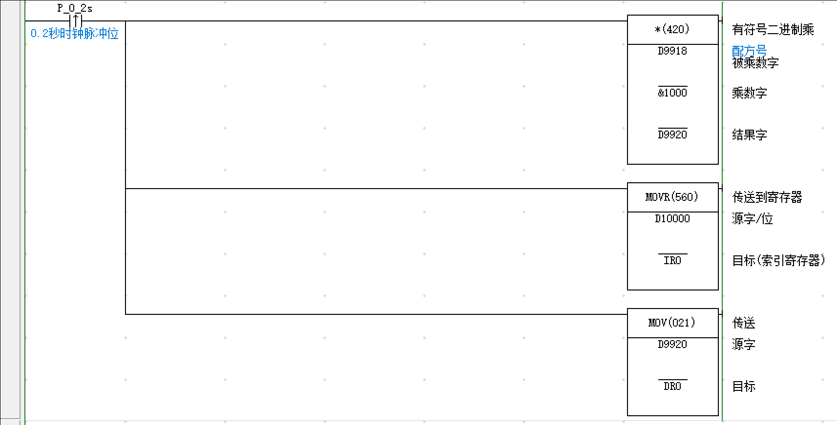

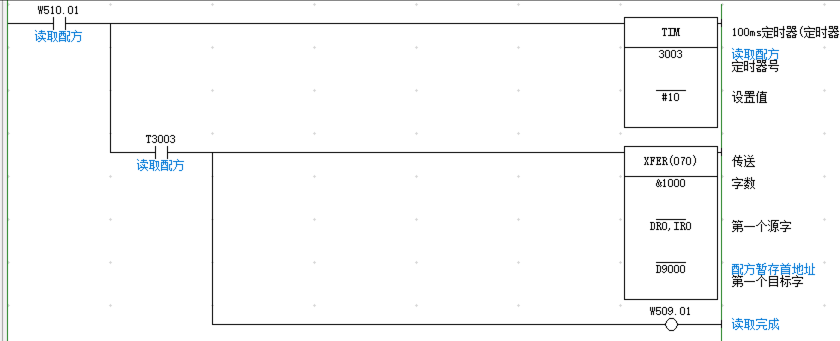

配方肯定用变址写啊,例如图片里是 CP1H的变址在写配方的使用方法

用间接寻址
