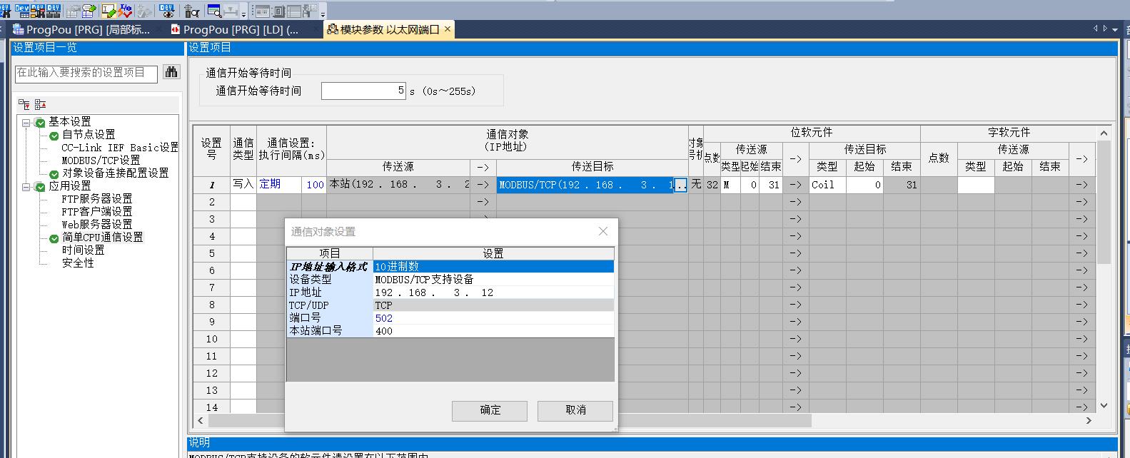

FX5U通过交换机和MODBUS-TCP扩展模块通讯,用昆仑通泰的触摸屏可以控制。

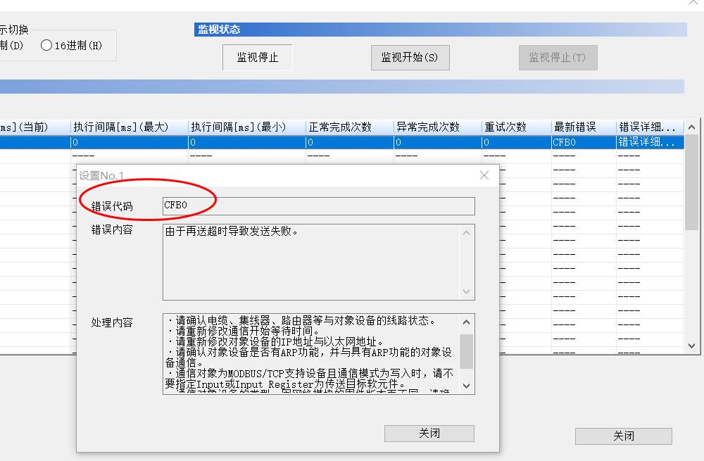

想用PLC直接连接,一直报错误代码CFB0

会不会是对方设备不支持此功能。

昆仑通泰的触摸屏可以控制,已经测试过,没问题
