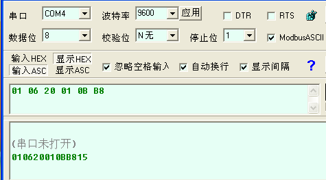

01 06 20 01 0B B8   为什么校验码为15   算了好长时间了   都不是15     有大神算出来EB    是怎么算出来的    如果算出来是EB   反补得到的确实是15   就是不知道EB是怎么来的

手工计算吗?那就把01 06 20 01 0B B8相加,结果是EB,转换为二进制1110  1011,取反0001  0100即为14再加1就是LRC校验码15。

    用串口软件自动生成的LRC校验码亦为15,还方便快捷!

    就是将01 06 20 01 0B B8进行累加就是EB啊!手工计算也行,用Windows自带的计算器计算也行。注意是16进制啊!

    用Windows自带的计算器

    15 用台達PLC自帶的軟件算的
