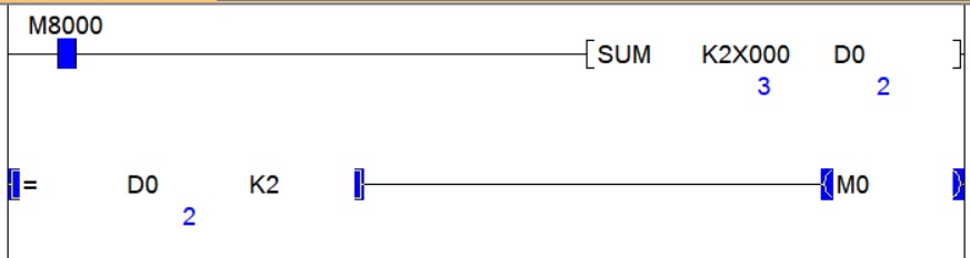

从X0-X7判断是否有且仅有两个位按下,求简易逻辑算法。

三四年了,竟然没有用过SUM指令 自答
不知道底层逻辑怎么来的。

    你用循环自己做也行啊

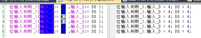

    我强制ON了 X0 和X1,试验通过

    你用循环自己做也行啊
    很有套路啊,感谢。

    1楼正解 SUM 指令

    引用第3楼菜鸟入行于2021-05-21 16:48发表的  :
    [attachment=255737]
    我强制ON了 X0 和X1,试验通过
