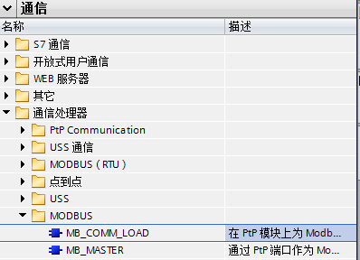

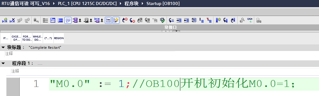

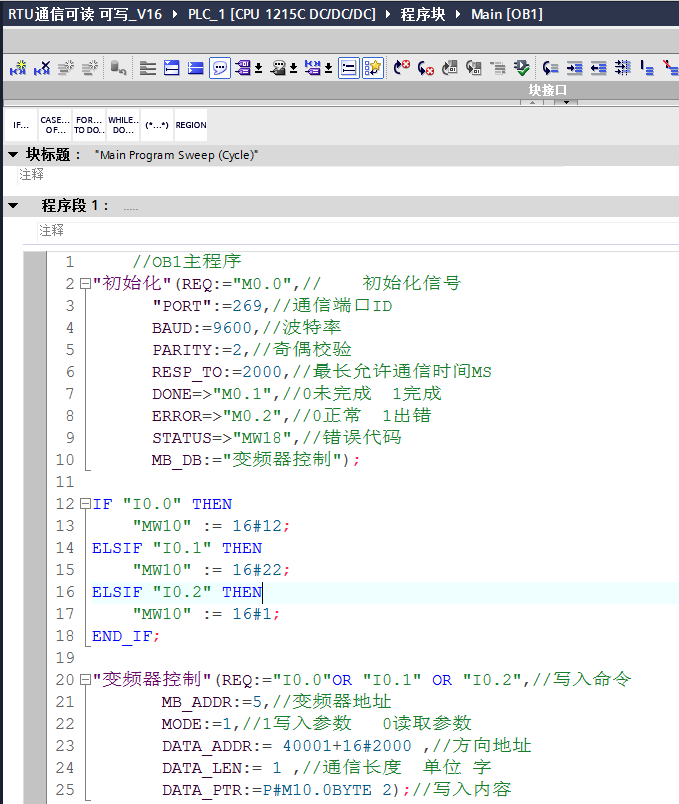

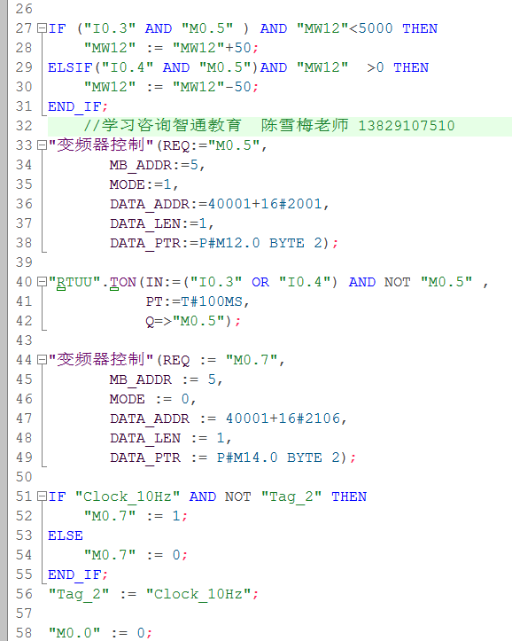

S7-1200和台达VFD-M变频器Modbus-RTU通信 修改变频器方向 频率 读取变频器 输出电压
