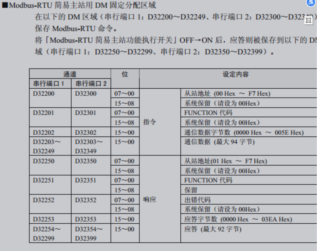

此器件可支持MODBUS通讯,但数据格式与欧姆龙的定义不一样。所以只能用串口无协议来做

引用楼主yangzhisang于2021-05-18 17:42发表的 关于MODBUS-RTU与串口无协议通讯 :
偷偷告诉你,其实欧姆龙modbus RTU简易主站格式跟标准modbus是一样,有格式里面有一个字是不参与发送帧的。
