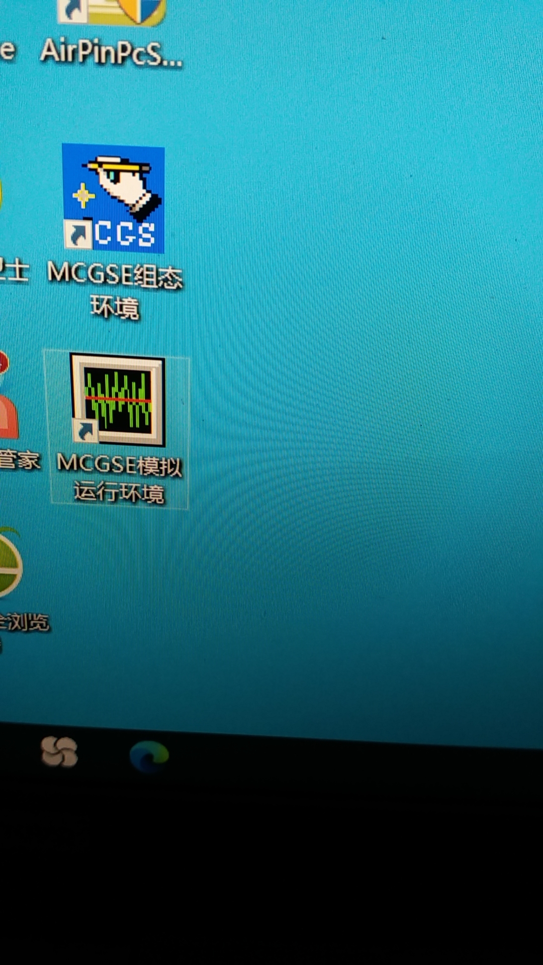

各位好!帮忙看一下我安装了一个MCGS软件,图标是这样吗?

是的。蓝色的是组态软件,另一个是模拟软件

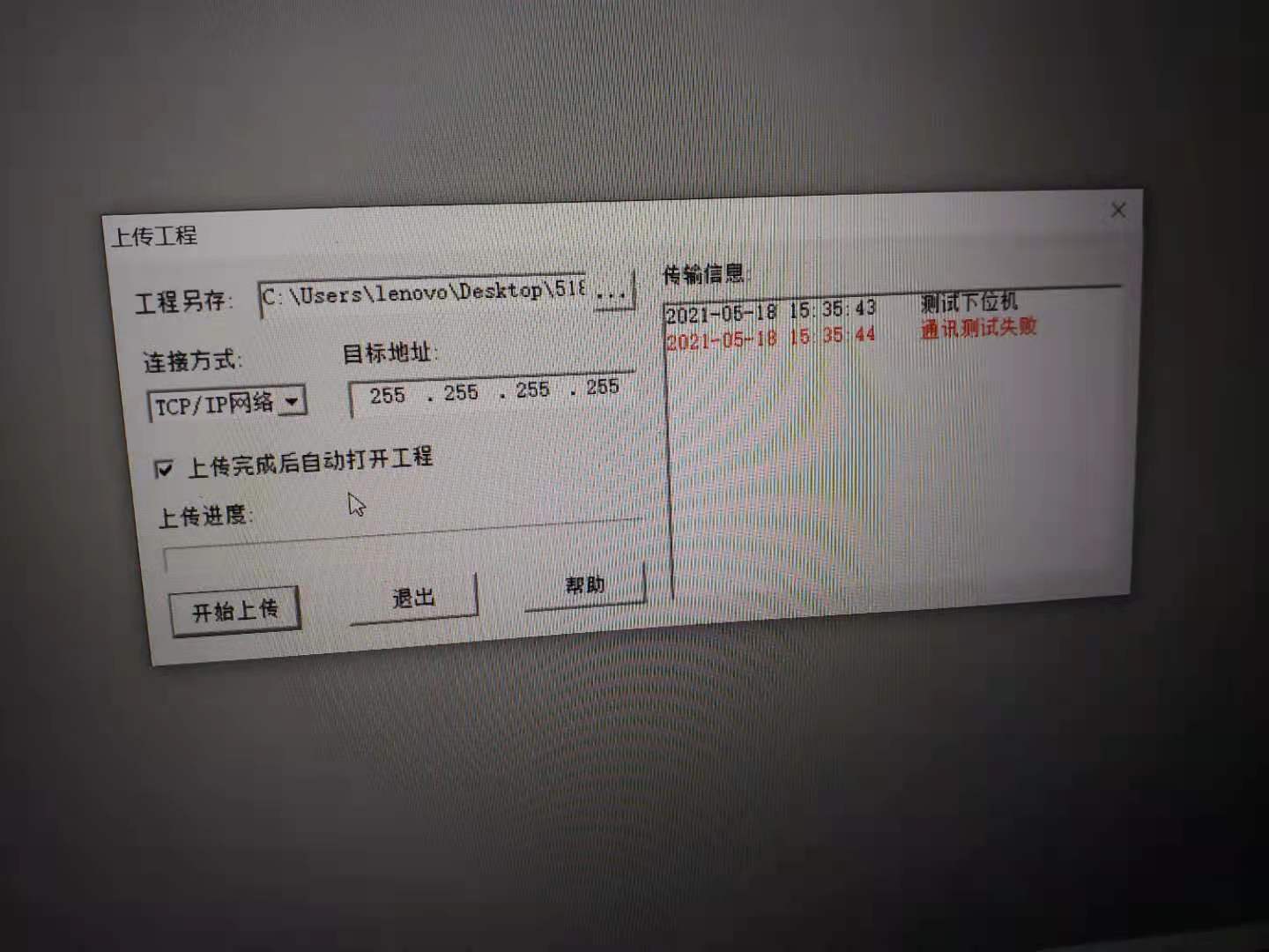

与触摸屏连接显示怎么办

IP地址要在同一网关

也可以用USB线与电脑联接

目标地址要与你所连接的屏的地址一致
对你的画面而言 也就是屏的地址也要是255.255.255.255

要在同一网段才能传输!
