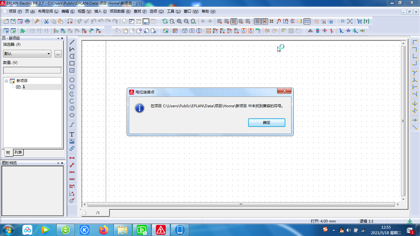

有没有人知道怎么回事????????????

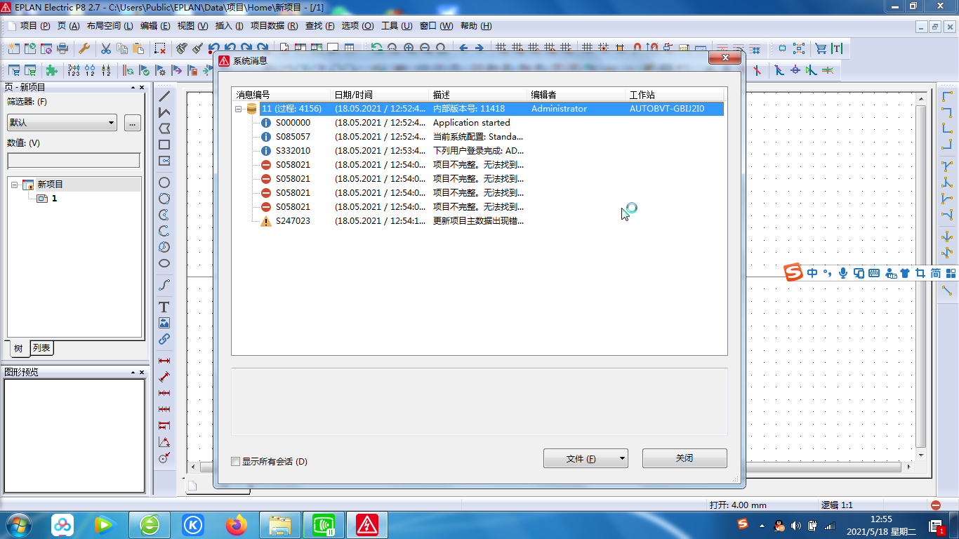

软件安装后,新建的项目带黄色感叹号,原理图模板也不全,插入符号也不行,好像是没有符号库,具体见图,之前安装一个2.1版本可以,这个2.7就不行了
,反反复复搞了3天了,无望。。。。。。。。。。

本人未曾見過此異常狀況。電腦是否安裝了64位的OFFICE及AccessRuntime_x64_en-us。建議安裝2.9 Update 6試試

估计安装包或者系统有问题,从新安装试试吧,一定按安装流程一步一步操作。
