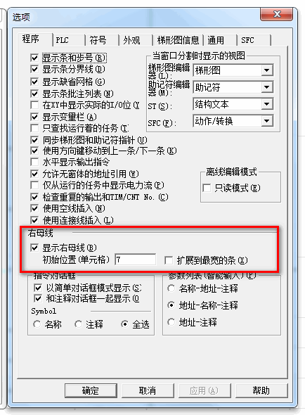

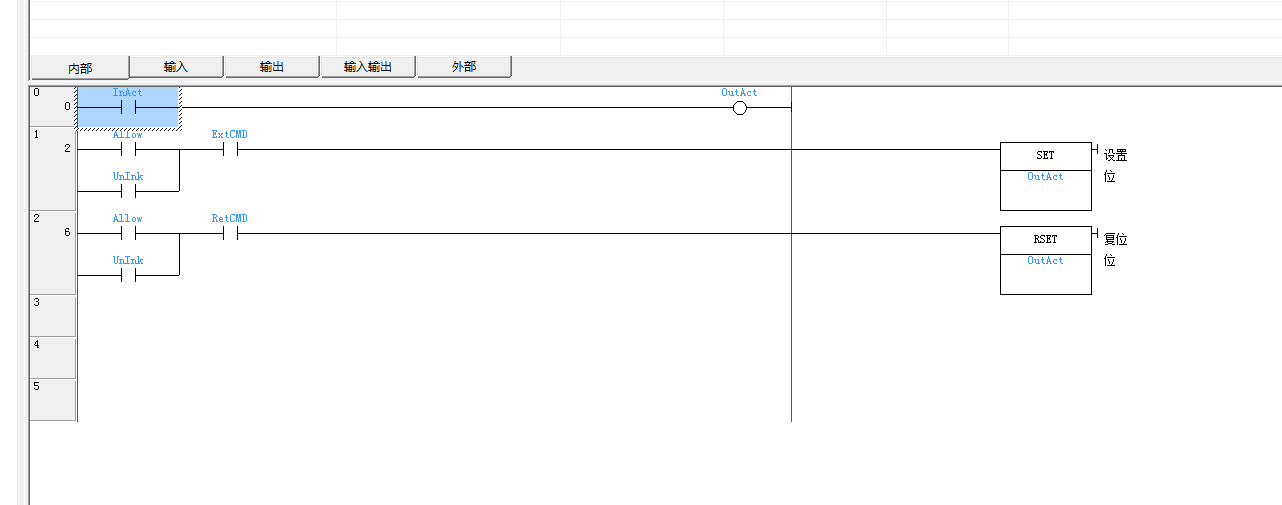

CX-Programmer 编程软件梯形图超出编辑范围,请教一下大师,如何设置啊?

发表于: 2021-05-18 08:34
设置里面调整“右母线”位置

引用第1楼ysmhvks于2021-05-18 08:34发表的 :
设置里面调整“右母线”位置
是在这里设置吧
