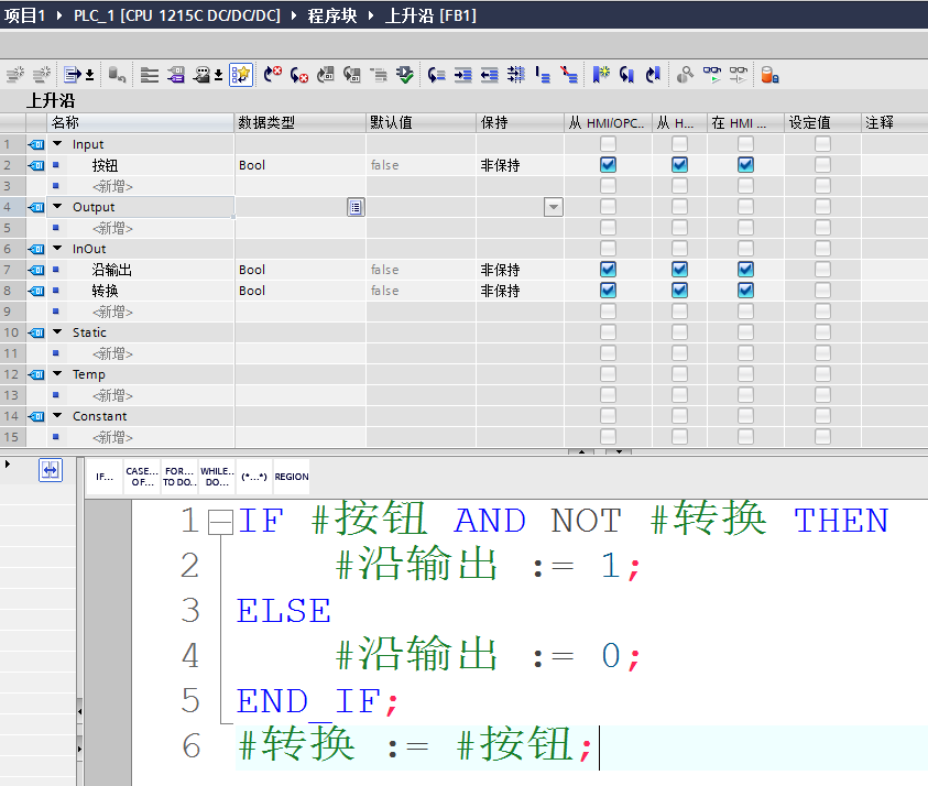

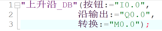

SCL中的Trig指令如何用写成共享DB 形式啊?

在FB1 做了个上升沿 当按钮信号由0变1时 沿输出一个扫描周期 不知是不是你想要的 S7-1200有现成的指令

这个好像不可以

可以试试 加个P
