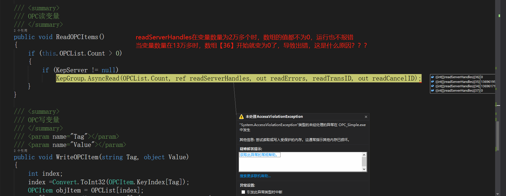

楼主  发表于: 2021-05-14 12:20
有大神知道咋回事不???

1楼  发表于: 2021-05-14 13:34
看你这个变量是什么类型

2楼  发表于: 2021-05-14 19:35
写入受保护的内存1、检查你的变量是否释放2、变量在读取的同时也在进行其他处理被占用3、是否内存泄露

3楼  发表于: 2021-05-17 07:56
你这是异步读取,那么有可能是多线程溢出,优化代码或者手动gc

5楼  发表于: 2021-05-17 10:23
OPC是组态软件的黄金搭档,都用高级语言了,没必要用OPC了,

6楼  发表于: 2021-05-18 08:37
你的opc dll是不是只支持32/64位,把你的exe换一下平台调试试试

7楼  发表于: 2021-05-18 20:44
引用第6楼我看到你了于2021-05-18 08:37发表的  :
只支持32位

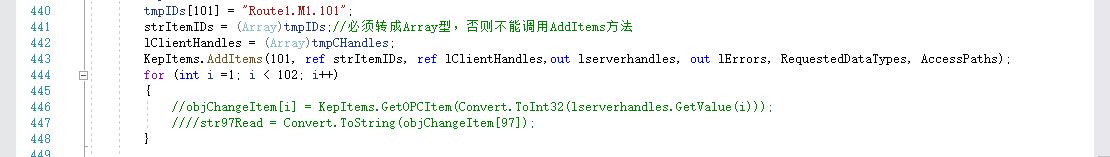

8楼  发表于: 2021-05-19 19:43
今天刚倒腾了KEPServerEX 6  OPC我这只读取了102个变量,windos10

9楼  发表于: 2021-05-19 21:46
引用第8楼814382100于2021-05-19 19:43发表的  :
变量少都没问题,关键是变量数量多的时候,另外,兄弟知道怎么用订阅的方式去读取变量不???
