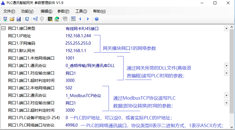

        以下是两台FX5U与数据库双向通讯的案例,首先设置网关的IP,PLC的端口和协议等参数,如下图:

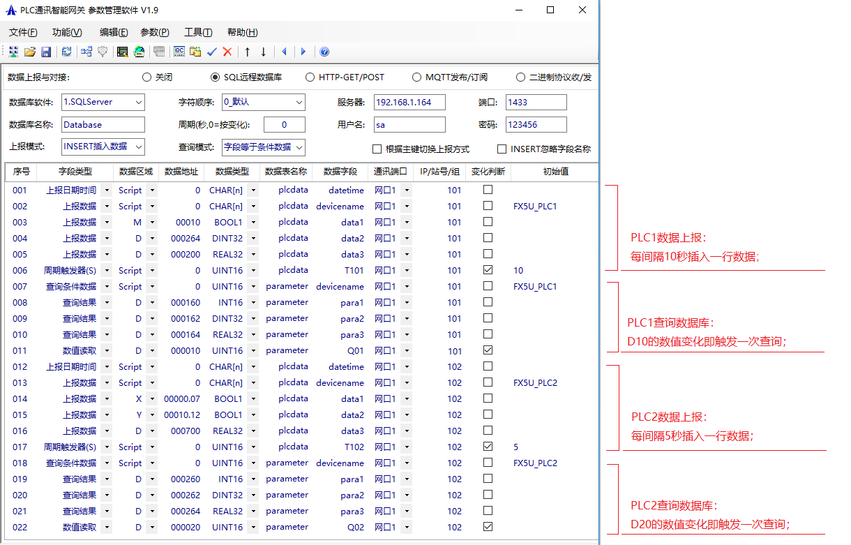

        通过参数管理软件的‘功能’->‘数据上报与对接’,切换到数据配置页面,选择‘SQL远程数据库’,配置数据库服务器的参数,以及相关数据,如下图:

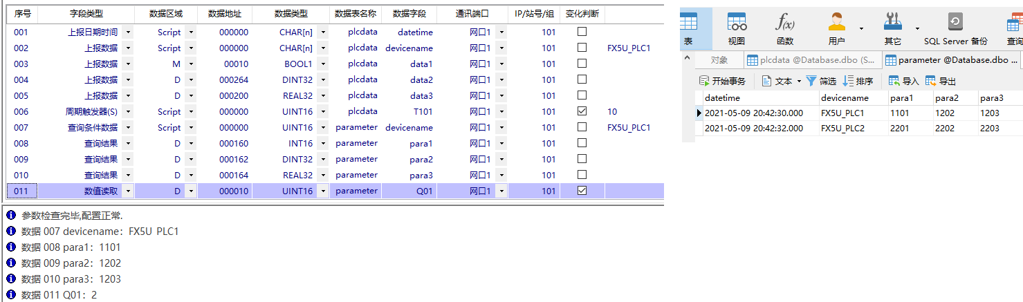

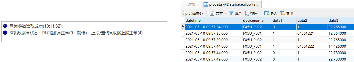

        参数编辑完成后通过‘参数’->‘参数写入到网关’将参数下载,然后通过‘工具’->‘重启网关’重启,再通过‘参数’->‘从网关读取参数’查看网关的工作状态,没有出现红色图标的报警消息就是正常的, 通过数据库工具软件Navicat连接数据库,查看网关上报到plcdata表的数据:
        然后用Navicat打开parameter表,与网关查询到的当前值核对,双击数据表对应的序号,可以查看对应的当前值,如下图:
