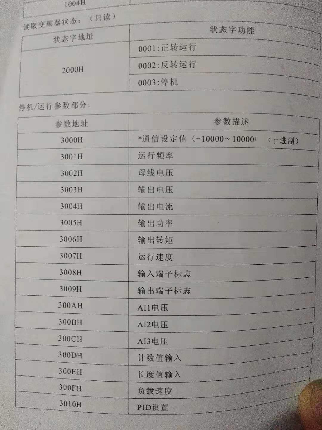

哪一个是写频率地址?那个是读频率地址?那个是读输出电流地址?谢谢谢谢谢

图片不全呀!兄弟。

这种事你最好问客服,我们给了你参考,你也是得自己试一遍。问了客服就可以直接搞了

太局限了,这个图片上没有你需要的
