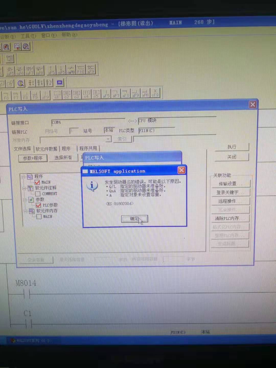

FX1N 写入程序时报错 驱动器名的错误

CPU错误灯一直闪烁,程序上传只能上传参数,写入程序时出现这种错误。求大神帮忙看看是怎么回事?

初始化PLC试试

谢谢师傅,清除内存了,还是不行.估计CPU坏了吧

还有别的好办法没?

把备用设备上的相同型号PLC换上了,已经正常。谢谢各位师傅!
