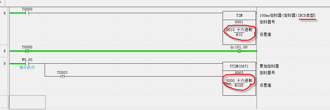

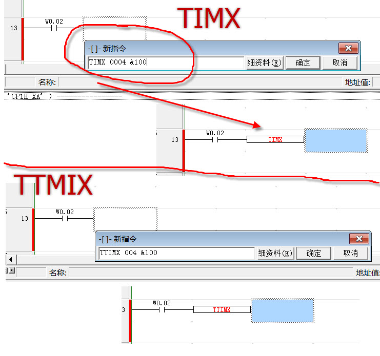

请教各位前辈:
如题:CP1H、CX-Programmer 9.7 TIMX、TTIMX即BIN编写不成功。这是哪里出错了?
而BCD模式可以运行、显示如下:

要设置的,只能2选1

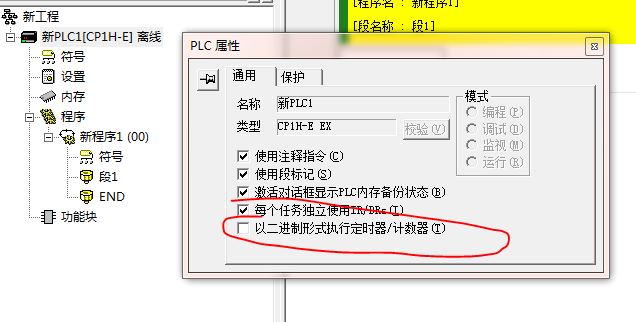

PLC属性中勾选以二进制形式使用定时器/计数器选项。
Good Luck~

3楼  发表于: 2021-05-10 21:33
感谢!按楼上说的,终于搞定了!
