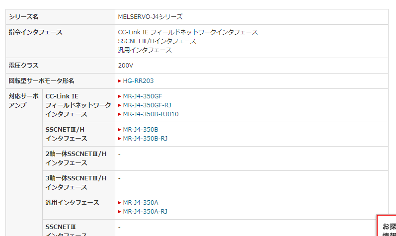

hg-rr203电机 和j4-200b,报组合异常

照資料來看HG-RR203 是搭配 J4-350B
J4伺服电机报组合异常
